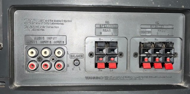

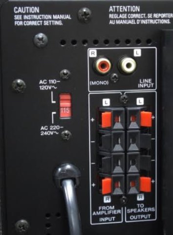

Çağlar Bey foto örnek olarak konuldu. Bende bir tane Harman Kardon HK 980 amfi ve bir tane de SONY STR 555 ES amfi var. Amfinin arkasında 4 ohm ve 8 ohm seçme düğmesi var. Hoparlörlerim Jamo Classic 10 . Bu hoparlörler 6 ohm olduğu için amfiyi 4 ohm ayarında kullanıyorum. Bas yeterli olmadığı ve amfilerde ayrıca 2+1 subwoofer çıkışı olmadığı için tarif etiğim gibi bir subwoofer almak istiyorum.
Amfinin normal hoparlör çıkışından gelip, fotoğraftaki gibi  bir aktif subwoofer a girecek. Sub wofer bas sesleri kendisi üretip çıkış kısmından hoparlörlere gönderecek. Ama bu tip subwoofer lar genelde 8 ohm. Şimdi kafama takılan mesele amfi 4 ohm, amfiden sub a gidecek, sub 8 ohm ve sub dan çıkış 6 ohm hoparlöre gidecek. Bir sıkıntı  yaşar mıyım?

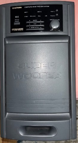

Böyle bir şey işinizi görür mü.
Evet, buna benzer Mehmet Bey. Yalnız bu sinema sistemi için sub+4 çıkışlı. Ben sub+2 çıkışlı stereo arıyorum.

Böyle bir bağlantı türünde zaten ohm değerinin bir önemi kalmıyor.
Direk anfiden direk woofer a bağlamış olsaydınız o zaman omaj değerlerinin uyması gerekirdi.
Sizin bağlantıda oluşmuş bir sinyali alıp yine kendi içinde dönüştürüp hoparlöre iletmiş olacaksınız.
