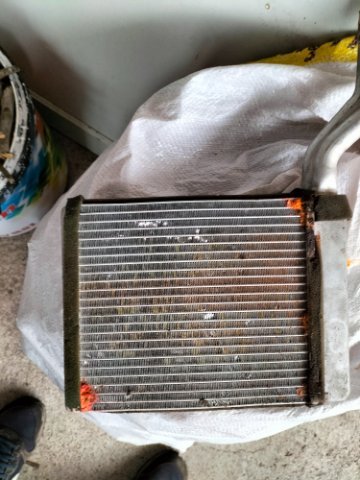

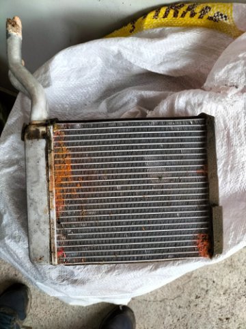

Focus 2 aracimin kalorifer peteğini kendim konsol altından yandan değiştirdim. Ancak hemen sonrasında çıkmam gereken yolculukta yoğun yağmurda kaloriferi açıyorum. Şoför tarafı soğuk ön yolcu tarafı sıcak. Araba ortadan kesilmiş gibi bir taraf sıcak diğer taraf soğuk.
Kaloriferi açınca böyle olan durum klimayı açınca da aynı şekilde devam ediyor. Kalorifer de soğuk olan şoför tarafı klima açıkken soğuk. Kaloriferde sıcak olan ön yolcu tarafı klima açıkken yine sıcak.
Kalibrasyon yaptım ancak değişen bir durum olmadi
Konu hakkında tavsiyesi yada başından tecrübe geçmiş arkadaşlarım varsa değerli fikirlerinize talibim
