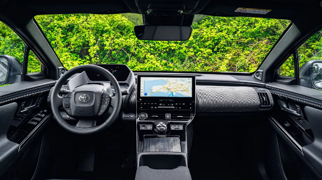

Bu nasıl bir diyazn/tasarım/görsellik.
İçeride ne ararsan var. Uzay mekiği, kamyonumsu tarz, ergonomi, her tarafı ayrı bir segment. Biraz da plaza dili serpiştirmek isterdim :crazy:.
Ama güzel tarafı da var. İnsan sıkılmaz bundan, her gün yeni bir yeri keşfedilir.
Ama havalandırma menfezindeki düğmeye bayıldım.

@Tansu Kalafatoğluna ekranın yetmediğini fark edip ekranı büyütmüşler.
