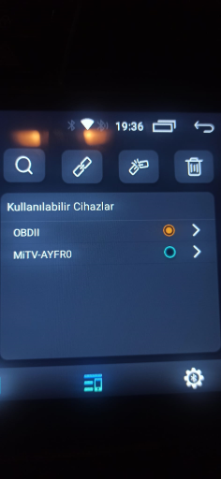

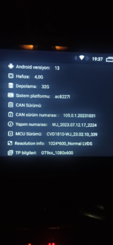

Elm327 mini obd cihazım var. Hiçbir kopukluk sorun vs. olmadan telefondan yıllardır kullanıyorum. Aracıma android multimedya taktırdım. 2 gündür uğraşıyorum bir türlü olmuyor. Multimedya bluetooth ile telefona saniyesinde sorunsuz kesintisiz bağlanıyor ancak obd ye bir türlü bağlanamıyorum. Kullanabilir cihazlara telefonum geldiğinde saniyesinde bağlanıp eşleşen cihazlar kısmına taşıyor. OBD2 cihazı listede görünüyor ancak bağlanamıyorum. Ne yaptıysam bir türlü bağlayamadım. Tıkladığımda herhangi bir tepki vermiyor.
Cihaz güncellemeleri kısmında bir apk vardı. Onu da yaptım ancak değişen bir şey olmadı. Carscanner - torque pro vb. uygulamalardan bağlanmayı denedim ancak bağlanmıyor. Öncelikle multimedyanın kendisinin obdye bağlanması lazım. Sonra programdan bağlanılması gerekiyor.
Var mıdır çözenimiz bilenimiz?

Bluetooh versiyon sorununa benziyor.
Andorid multimedyalarda genelde eski tip bluetooh çipi kullanılıyor.
