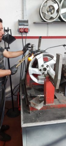

Lastikler söküldü çay filan derken, sağ arka tekerim bir türlü balans tutmuyordu, gram gram yapıştırılan kurşunlar fayda etmiyordu. Baktık ki Jant gereğinden balanslı ve yamukluk var. Niye yamulduğunu hatırlamıyorum açıkcası.
Lastikler jandan ayrıldı, lastikçinin araba bindik doğru tornacının dükkanına.
Bakıldı edildi yamuk kısım ısıtılarak düzeldi.

Aradan biraz zaman geçtikten sonra, titreme geri geldi iyi mi.
Baktık aynı jant yüzünden.
Sonra tanıdığımız bir metalürji mühendisi dedi ki yanlış yapmışsınız,
Niye ?
Alüminyum alaşımlı metaller ısındığı zaman rijit yapısı deforme olur.
Nasıl yani ?
Türkçesi metalin direnci bozulur yani.

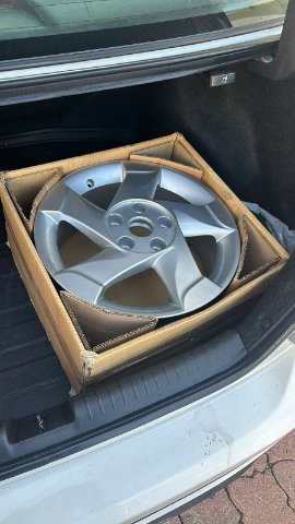

Yeni jantın siparişini verdik bugün yarın gelir değişimi yapacağım.
Özetle jant metallerinin tamamı aynı metal ve malzemeden oluşmadığı için. Isıtılarak düzeltilmesi sırasında metalin yüksek ısıya ne tepki vereceğini bilemiyoruz, ilk zamanda düzelmiş gibi görünse de ileriki zamanlarda yine sorun çıkarıyor.

Yani sıcak işlemle düzeltilmemeli diyebilir. Çekiç balyoz serbest mi
Mehmet Kazancıoğlu
ısıtmadan denemesin zaten ilk darbede çıtlar veya çatlak oluşur kırılır.
düzeltme saç jantlarda kurtarıcı olabilir ama alaşımlı jantlarda :i-ih:

Yeni gelen de yamuk fotodan belli :crazy:
Yok daha neler.
Peki çıkma niye alınmadı?
Yenisi ne kadara alındı?
Bu jantı Elazığ'da bir lastikçide tek adet buldum ve bana gittisi geldisi 2000 e geldi
Çıkmalar için başka projem var biliyorsun süprüz...

Her bükülmeye  jant değişsek adamlara çalışırız. Düzelten elemanda önemli salamayi dayayıp kor gibi kizartirsa leş eder. Baştan yan sanayi v.s. jant takmamak lazım. orjinal kadar olmasada düzeltilir binilir.

kor gibi yapmadı, çok uğraştı ince ince ama.
