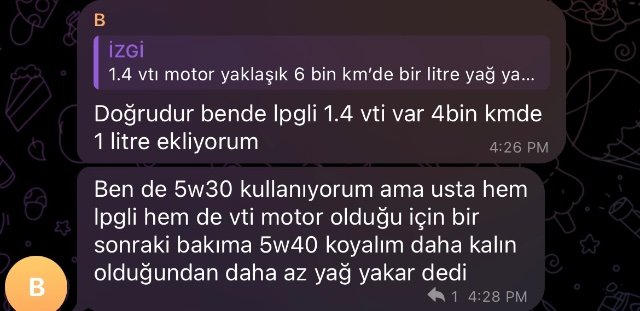

Abdulkadir izgi 23 Kasım 2023 Paylaş 23 Kasım 2023 2012 1.4 benzinli c4’üm var. 6 bin km’de yaklaşık bir litre yağ yakar diyorlar. Yağ eksiltme yapıyor benim araçta bu konuda bilgisi olan var mı acaba. Yorum bağlantısı

Abdulkadir izgi 25 Kasım 2023 Yazar Paylaş 25 Kasım 2023 Süleyman Can yazdı: Yağ kaçağı başka yağ yakma başka sorundur. Hiç bir sorunsuz motor yağ eksiltmez. Önce conta testi yaptırın sonra altına üstüne baktırın. Her iki ihtimalde de işçilik pahalı olacaktır. Yağ kaçağı kesinlikle yok iki haftada bir alt korumayı söküp üstten alttan kaçak kontrolü yapıyorum. Ali Gök yazdı: koyulan yağ castrolmü ? km kaç binde yağ kaçağı kesin yok değilmi ? Yok castrol koymadım bu sefer total kullanacağım. Yağ kaçağı kesinlikle yok. Bir forumda bir kişi 4 bin km de bir eksilttiğini söyledi Yorum bağlantısı

Selçuk Bakış 25 Kasım 2023 Paylaş 25 Kasım 2023 Total yada Elf kullanın, başka markada eksiltiyor Fransız motorlar, viskozite değişmeyin. Lpg vs fark etmez 340binde ki aracımda kesiciye dahi girsem eksiltme olmuyor. Yorum bağlantısı
Abdulkadir izgi 25 Kasım 2023 Yazar Paylaş 25 Kasım 2023 Selçuk Bakış yazdı: Total yada Elf kullanın, başka markada eksiltiyor Fransız motorlar, viskozite değişmeyin. Lpg vs fark etmez 340binde ki aracımda kesiciye dahi girsem eksiltme olmuyor. Forumlarda 10 yıl önce yazılanlara baktım orda bile eksilttiğini yazan olmuş. Total 5w30 kullanmayı düşünüyorum ama yakmayı engelleyecekse 5w40la devam ederim daha da markasını bile değişmem. Yorum bağlantısı
