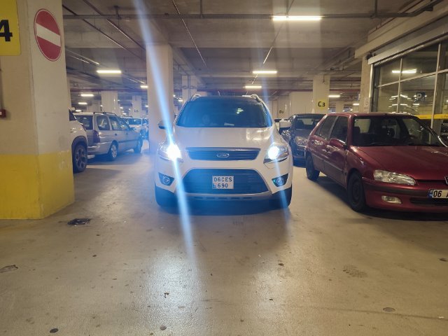

Xenonları taktık abimle :) hatta sol far otomatik ayarlamayı yapmıyordu, önceki sahipleri soketi takmamışlar onu da taktık. Sadece bir şey fark ettim mercekten mi bilmiyorum sağ far daha fazla ışık veriyor gibi ikisi de aynı sıfır ampül. Bu sizce mercekten mi? Kirli olan hangisi acaba ?

ayarı aşağıda olabilir? sağdaki ampülü sola takıp deneyin bir de?
Abi otomatik ayarlıyor da bunların sağı solu var mı :) biz direkt takmıştık

otomatik işi biraz yanlış anlaşılır, far tası /merceği önce mekanik olarak ayarlanır , sonra araç yüksekliğine göre sistem bunu sabit tutar.

sağı solu yok ta, sağ sol değişimi ile bu sefer sağ taraf daha sönük kalmışsa ampülde sıkıntı olabilir, aynı kaldı ise sol farın beleastı veya merceğinde sorun bakılır, denemek için değişim yani.
Bir deneyeyim o halde ampulleri değiştirmeyi. Ampul değiştirirken mekanı ayarlamaya gerek oluyor mu peki?
