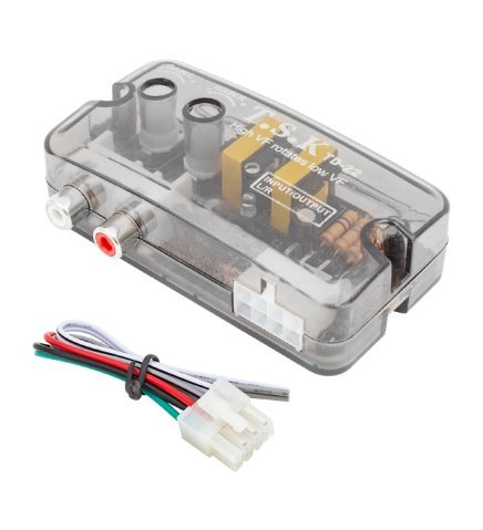

merhaba arkadaşlar aracımda orjinal teyip var amfi çıkışı yok yani bass bağlamak istiyorum anfi dönüştürücü  bir aparatla oluyormuş arka hoporlerden cikis aliyormusun  tetikleyici ve 12 v artı uçları varmış bu 12 volt ve artı ucu aracın sigorta kutusundan alsam olurmu illa akkuden direkmi çekilmeli ben sigorta kutudan alırsam diye düşündüm daha iyi olur diye  kontak anhtari çevirince açılsın diye Akkuyu bitirmesin diye düşündüm bilgisi olan varmi

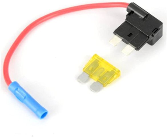

bu sogota  fişi aparatı ile sigortadan bagliyabilirmiyim
alacağınız anfiye bağlı, artık birçok anfinin girişine teyp çıkışını doğrudan bağlayabilirsiniz, tercihen arkaya giden çıkışlara paralel bağlamanız yeterli olur. ayrıca 12V gerektirmeyen tipleri de var bunların, fotodaki cihaz fazlaca kaliteli ses düzayi içindir pahalıdır ve gereksiz

anfide high level input varsa direk teyp çıkışını girebilirsiniz anfiye. yada bu resmini paylaştığınız deck çevirici zımbırtıların kaliteli olanlarından almalısınız. elektriğini sigorta panelinden alabilirsiniz teybin arkasından da alabilirsiniz.

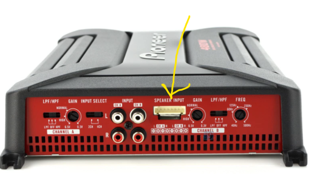

Alacağınız amfide high level input girişi varsa empedans bağlamaya gerek yok.
Misal bu anfinin kutu içinde çıkan soketi direk hoparlör çıkışları ile bağlayıp diğer tarafa woofer bağlayabilirisiniz.
