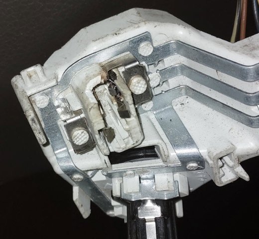

Herkese selamalar,

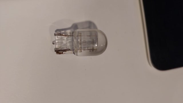

Geçtiğimiz günlerde eşimle beraber yolda giderken, bana bu arabada yanık kokusu var dedi. Bende ilk etapta partikül filitresi temizliği olabileceği düşüncesiyle fazla dikkate almadım. Sonra yol bilgisayarında " arka lambayı kontrol edin" uyarısı gelince dedim herhalde ampül patladı. Golf aracımda arka bagaj kapağında bulunan T20 tip ampulü söktüğümde ( ilk çekmemde gelmedi) dipten duyuda yaktığını farkettim. Ampül Toshibanın orjinal ampülü.
Ekte resim de paylaşıyorum. Arabada ekstra tesisat anlamında hiçbirşey de yok. Bu parçanın bu şekilde yanması normal mi? Bu durumu nasıl yorumlamak gerekir.

Sigorta neden kesmedi acaba, en azından tüm stopları ya da tüm aydınlatma tesisatını kontrol eden bi sigorta vardır?

kısa devreden olmuş olabilir aracın bozuk yolda tıtreşimden dolayı bile olmuş olabilir veya bağlnatıda tam oturmamış olablir  su almış olabilir
Gencay Bengli
Uğur Çınar yazdı:
Su kısmını titizlikle inceledim. O açıdan bir iz bulamadım. Aynı duyda aynı tip başka bir ampul de var ampulun yerleşmesi oldukça sıkı gibi geldi. Anlık voltaj yüklü gelmiş olabilir mi?
Kısa devre olmadığı sürece sigorta atmaz..
Sebep oksitlenme sonucu ark yapmasıdır.
Bu tür sürekli yanan ampulleri led yapmakta fayda var.. daha az akım çekeceği için bu tür sorunların önüne geçilir..
Kararmış yerler güzelce zımparalanır, temizlenir, kavrulan kablo değiştirilir. yeniden kullanılır bu. Komple satın alma. dünyanın parasıdır.
Metal konnekör ısıya uygun değil. Ampül tam oturmamış ise bağlantı tam oluşmaz ısıya dönüşür çekilen akım. Olağan durum yani. Çözümü oejinsl güç lamba ve bağlantı yuvaları sıkılığı kontörlü. En iyisi tabi ki led ancak hata vermeyen ve ışık gücü uygun olan

araba beni sat diyor. durduk yere ampulün dibini bozan 2 3 sene sonra kimbilir hangi plastik soketi eritecek.
Gencay Bengli
Etma :)
Sorun ampulde.. Ampul doğru dürüst temas noktaları olmayan bir ampul..
Yuva ampulü sıkıyor, ancak camdan sıkıyor. Tel yana kaydıysa sıkmıyor ve ark oluşuyor..
Arabayı iç döngüde kullanmak ve park edince o şekilde bırakmak, içeride nemlenmeye sebep oluyor. Bundan da olabilir

oyle birşey olsa sigorta devreye girer yoksa bir lamba ile kalmaz :D
sorun temas azlığı bencede, temaz azsa ısı oluşur cızzttt=ısı=erime=koku=:onder:

T20 ampul demişsiniz. W21W tip 21 watt dipsiz ampul yani. Bu ampul sürekli yanması gereken bir ampul değil. Sürekli yanmasını sağlayacak birşey mi yaptınız.
O ampule 21 watt vermek yanlış.
Ben 5 wattlığına bile güvenmiyorum.
Isıdan çevresini kurutup kavuruyor.

Nihat abi selamalar, Ben orjinal haliyle kullanıyorum. Bagaj kapağında park ampülü gibi yanan bir ampül. İlgili devrede 2 tane bu ampülden, 1 tane de geri vites lambası ampülü var.
