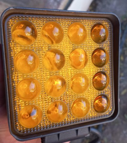

Merhaba.
Bu ürünü trendyol sitesinden bulup sipariş vermek istiyorum. Ama bulamadım.
Ne yazarak bulabilirim?
1847599168_WhatsAppImage2023-11-29at17_32_48.jpeg.09661fbf5e3fc0a9262520f1b90ca713.jpeg

Bunu çocuğun akülü arabasının aküsüne bağlasam kaç saat yanar acaba?
0,5 -1W oluyor 3030 SMD LED ler. 16 tanesi  8-16 W yapar. yaklaşık 1,3 A çeker 12V da.
12v 7Ah ise akü 5 saat yanar, araç sürülmediği sürece tabi :)

Kampta aydınlatma işi için düşünüyorum abi.
