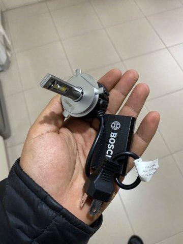

Merhaba dostlar,
Bir süredir H4 Led arayışı içerisinde idim, Philips’in Ultinon Essential modelini almayı kafaya koymuştum, ta ki bu ürünü bulana kadar. 300₺ daha uyguna, webde yeterli bilgi olmamasına rağmen, fiyatına bakıp siparişi verdim ve geldi.
İlk izlenim harika diyebilirim.
Yanında T10 dipsiz ampul de sipariş verdim, beyaza yakın olmasını bekliyordum fakat hayal kırıklığı oldu, sıradan dipsiz ampule göre biraz daha parlak sadece, o kadar, neyse 100₺’ye yenilemiş oldum.

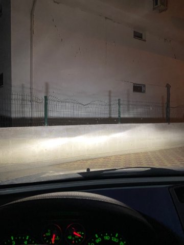

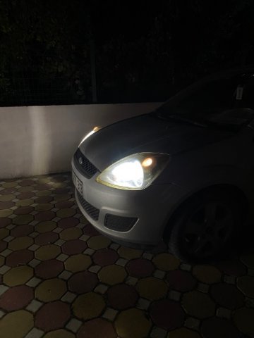

Kesme çizgisi gayet güzel, ışığı çok dağıtmıyor, elbette bir bi-led mercekli kadar performans vermez fakat halojene göre gayet parlak ve görünürlüğü yüksek.
H4 led merak edenlere fikir olur diye paylaşmak istedim.
Saygılarımla.

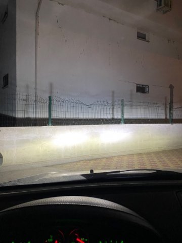

Ben kesme çizgisinin olmamasından korkuyordum, neyse ki korktuğum başıma gelmedi, gayet düzgün deseni var, akşam bir fiil gezdim, hiç selektör atan olmadı. Özellikle araçların şoför mahaline bakıyorum, ışık oralara yansımıyor. Benim için legal oldu diyebilirim.
Bazı led takan araçlara bakıyorum, yeri değil göğü aydınlatıyor, ne far ayarı var ne bir şey, olsa da tutmaz gerçi, bu led o ledlerden değil kesinlikle.

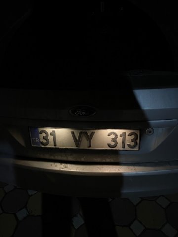

Geçen gün plaka ampulu patladı, led aldım. Yine Bosch tercih ettim, 4000K renk sıcaklığı var, bembeyaz değil, sarımtırak beyaz, 1W çok güçlü değil, o yüzden orijinal durdu.
Diğer 6000K olan tipler sonradan takıldığı aşikar görünüyor, ve çok parlak oluyor
Son olarak tekrar bir kesme çizgisi fotoğrafı bırakıyorum.

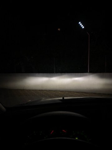

Şu ana kadar selektör yemedim. Önümde giden araçtan tepki gelmedi, öndekinin dikiz aynasına özellikle bakıyorum, yansıma yapmıyor.
Dün otoyolda kullanma fırsatım oldu, sonuç gayet başarılı, tabelalar ışıl ışıl.
Bizim burada karanlık bir kısım var yaklaşık 10 km kadar, normalde halojenlerle uzunları yakardım, kısalarla gitmek pek mümkün değildi, dün orayı geçerken uzunları hiç yakma ihtiyacım olmadı.
Led güzel bir icatmış.
Tek eksisi fan sesi hafiften duyuluyor, çok kulağı tırmalamıyor, belki hepsinde öyledir bilmiyorum ilk defa aldığım için.
