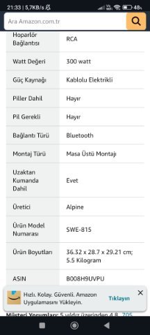

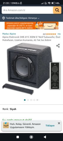

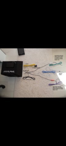

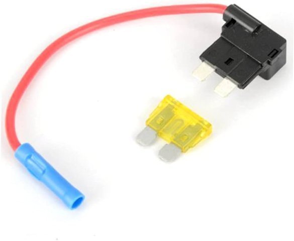

anfime 12.v  bagliyacam teyibi yada  motordan 12 v almak istemiyorum sigorta kutudan böyle bir sigorta  fisiyle almak istiyorum bir sorun olurmu?

araç amfilerinde çok yüksek akım çekiliyor 10-20 amper sigortaları her gün attıracaktır ki bu resimdeki kablo amfi kablolarına göre çok ince. Aküden direk yüksek amper sigortalı (80-100 amper) amfi kablosu kullanmanız lazım 4ga veya 8ga.
digital anfi bu az güç ile çalışacaktır standart bir teyp kadar kablolama kafi

sarı kabloyu demek istedim sigorta kısmında ses sistemi yere taksam
sorun olmaz, kitapçık ta buna 10A bağlanması yazılmış sadece kablo uzun olacak sürekli akım çekeceği için kaliteli bir kablo olması iyi olur

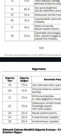

23 sigortaya bağlasam kaldirirmi

radyo ile birlikte kullanılacağı için tavsiye etmem, o kısımdan radyo da anfi de aynı anda güç çekecek bu sefer o bölüme kadar gelen kabloya 2 misli akım yükü binecek , yedek yazanlarda mesela akım varsa boşta oraya bağlanması daha iyi olur yani boşta duran bir yer bulunur ise

karar verdim kulanilmiyor yedek sigorta yeri var oraya bagliyacam numarası 24
20 AMP
Ercan Demir yazdı:
20 AMP
katkı olarak yani bu bölüme orjinal  tesisattan gelen kablo 20A yükü kaldıracak şekilde  tasarlamış, gayet uygundur
