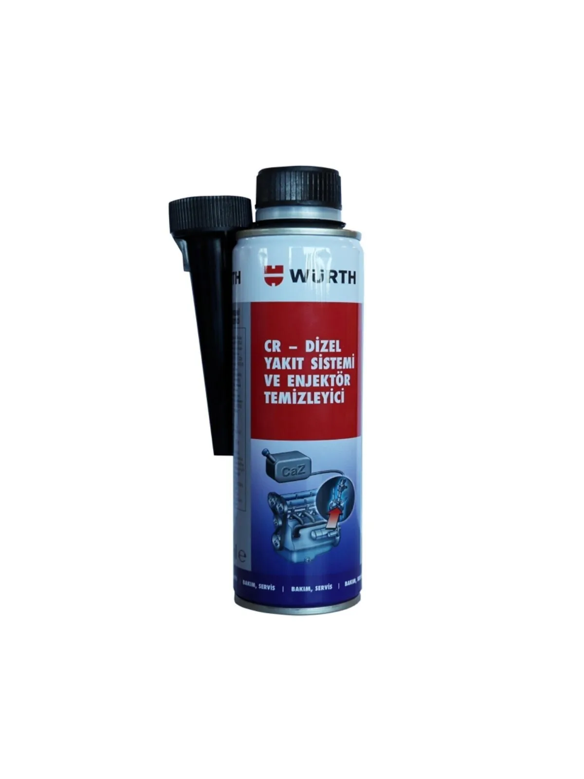

motor iç temizleyici kullan ve yağı değiş, sonra hiç kurcalama, çeyrek depo yada yarım depo yakıt varken mazot sistem temizleyici koy depona, meşhur Wurth ten at mesela, başka markada olur tabii sonra kullan bak bakalım seste değişiklik varmı, varsa enjektörlere baktır.
W-rth-Diesel-Petrol-Injector-Cleaner-300wurth-motor-ic-temizleyici-200-ml-kc4760
kaliteli yağ kullan-asla bakımları aksatma-asla yağa birşey katma- motor iç temizleyiciyi sadece şuanki durumlarda yada 100 binde bir hatta hiç kullanma, iç temzileyici aslında çamurlaşmış yağ varsa yada motor açılıp tamir gördüyse yada şuanki gibi katkıdan kurtulmak gibi işlerde kullanılır, onun dışında faydadan çok zararlıdır, düzenli yağını değiş yeter.

Motor iç temizleyiciyi eski içindeki yağa mı katılacak abi. Yoksa yağ bosaltiktan sonra mı,  arabayı ne kadar süre calistirmaliyim temizleyici koyduktan sonra
