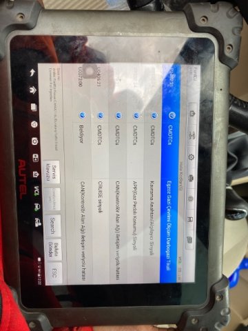

Arkadaşlar merhaba, 2006 model c max tdci araç aldım. Aracı aldığımda düz yolda ve özellikle rampalarda aracın çekişi inanılmaz düşüyor al ver yapıyordu. Sorunun selenoid valfinde olduğuna karar gelip valfi değiştirdik,sorun çözüldü fakat bu sefer de aracın 1000/2000 devir arasında vites değiştirdikten sonra araba silkeliyor vuruntu oluyor. Bilgisayara bağladığımızda ekte ki kodları alıyoruz. Kendi araştırmamla pek bir sonuç bulamadım,yardımlarınızı bekliyorum ilk haftadan araçtan soğumak istemiyorum biraz takıntılıyım.  Ayrıca araç serviste Manuel’e çevrilmiş 4. Vitese kadar hız sabitleme çalışıyor fakat 5. Viteste çalışmıyor. Yardımlarınız ve paylaşımlarınız için şimdiden teşekkürler.
okunmaması durumunda arıza kodları:
p1402-egzoz gazı çevrimi ölçüm darboğazı tıkalı
P1936-kavrama anahtarı/algılayıcı sinyali
p193B-app gaz pedalı konumu sinyali
u0073-Can iletişim veriyolu hatası
u0405-cruise sinyali

Bence sorun şanzımanın dönüştürülmesinde. Gördüğüm kadarı ile araç vitesleri algılamıyor. Yani elektronik olarak debriyaj sensörü yok veya hatalı.
Ayrıca egr sorunlu, tıkalı veya valfi kilitlenmiş. Bu sökülüp temizlenmeli gerekiyorsa değişmeli.
Yine yazılım olarak araç beyninde manuele dönülmüş mü? Otomatik görünüyor ise canbus ile iletişim problemi hatası vermesi olası

Motor devrini okuyor ancak şanzımandan kararlı bilgi gitmiyor. Normalde düşük devirde araç stop edecek noktaya gelirse beyin bu duruma müdahale eder ve gaz verir. Şuan bunu deneyebilirsiniz mesela, büyük ihtimalle titreşim sarsıntı fazla olacak. Çünkü debriyaj aksamından sinyal gitmiyor.
Selçuk Kavcı
Hocam bunu ara ara yapıyor ikinci kez bağladığımızda egr arızası dışında araba en baştan beri can hata kodu veriyor zaten u0073 olarak. En son sün bağladım hız sensörü falan olarak hata veriyor. Şanzıman konusuna gelince serviste değiştiği için tanımlandığını düşünüyorum. Ayrıca araç 5. Viteste hız sabitleme çalışmıyor, bir ustamız bu konuların can hattında ki problem çözüldüğünde arızaların tamamen gideceğini söylüyor. (Gösterge paneli lehim yenileme işlemi önerdi) bundan önce çekil problemini selenoid valfi değiştirerek çözdük, şimdi bu silkeleme olayı var, fakat vites geçişinde biraz gaz verdiğimde (2000) devirlerde bu hatayı yapmıyor. Araçta siyah duman falan da yok.

Sanırım bunlar hep can hattı hata kodundan oluyor. Çünkü bilgisayara bağladığımız da bir takım sensör hataları veriyor farklı zamanlarda farklı kodlar olarak bir kaç gün içerisinde gösterge paneli lehimlerini kontrol ettireceğim. Can hattı hatasını göstergeden veriyor olduğu bilgisini verdi usta deneyelim bakalım.

Arkadaşlar hepinize teşekkürler. Arza çözüldü, çıkma takılan selenoid valfi de arızalıymış. Çıkma parça takılınca ben araçtan çıkan orijinal parçayı alıp ince düz tornavida ile açtım. Daha sonra içinde çık küçük siyah bir filtre çıktı. Baya kirli ve tıkanıktı, Balat’a spreyi ile temizledim tekrar topladım ve iyice sıkıştırdım pres yerini. Ve parçayı taktık. Araçta şu an silkeleme,tekleme falan kalmadı.
