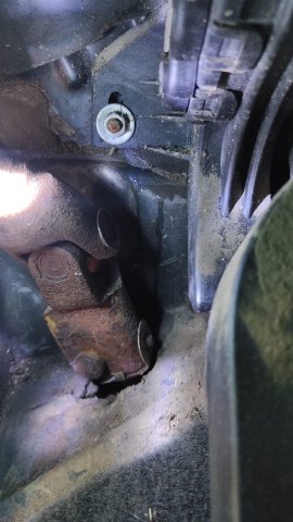

Aynı sorundan yakın zamanda muzdarip oldum, aracınızın markası nedir bilmiyorum ama benim aracım corsa c sizinki gibi taban halısı arkaya kadar su gölü oluyordu fren pedalının oradan giriyordu  benimki de, direksiyon mafsalı bile pas tutmuş su almaktan, motor içinde bulunan bütün su tahliye kanallarını temizledim malum çöp toprak zamanla tıkayabiliyor sorun yine çözülmedi araştırmalarım sonucu sigorta kutusu veya westinghouse dan olacağı başına gelenlerin bu kısımların izolasyonu ile sorunu çözdüğünü buldum kendim de o kısımları sökerek silikon ile izolasyonunu yaptım.Orijinal izolasyon zamanla özelliğini yitirerek su alma olayı oluyor, hala halıyı kurutmakla meşgulüm :)) nem kötü koku başa bela oldu ama şuan akıntı vs yok şükür.
858048010_WhatsAppImage2023-12-13at15_53_27.jpeg.e215a45be26fe6f5d40f2c680750c85a.jpeg1063942617_WhatsAppImage2023-12-13at15_57_48.jpeg.13deeeed893b725f64d17cbd960f62c3.jpeg
