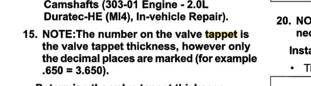

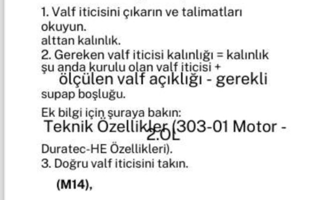

Ferit Gür 16 Aralık 2023 Yazar Paylaş 16 Aralık 2023 Çağlar Bayur yazdı: tapet değişir ölçü için uygunu bulnup, zamanında bir zetec 2.0 toplatmıştım 3 ay sürmüştü elde mikrometre ile parça arıyorduk 0.000mm. hassasiyet, sonuç 7000 devir İç kısmında yazan rakamlar var misal 528 ama sanırım ölçüyle alakalı bir şey değil. Eklediğim foto servis kılavuzundan ancak pek bağlantı kuramadım onu çözsem işler daha kolaylaşacak. Bir de şu şekil bir hesaplama yöntemi var yine kılavuzdan. Yorum bağlantısı
Çağlar Bayur 16 Aralık 2023 Paylaş 16 Aralık 2023 boşta aralığı ölçüp gerekli boşluğu çıkartınca kullanıılması gereken tapet bulunuyor, bir de bu işin ehli olmak var o yıllar ile ediniliyor, rektifiyeci olamıyor kimse bu yüzden, bir de bunlar gibiler yüzünden mötör yaptırınca randuman tutmuyör deniyor, işçilik hatası... Yorum bağlantısı
Ferit Gür 16 Aralık 2023 Yazar Paylaş 16 Aralık 2023 Çağlar Bayur yazdı: boşta aralığı ölçüp gerekli boşluğu çıkartınca kullanıılması gereken tapet bulunuyor, bir de bu işin ehli olmak var o yıllar ile ediniliyor, rektifiyeci olamıyor kimse bu yüzden, bir de bunlar gibiler yüzünden mötör yaptırınca randuman tutmuyör deniyor, işçilik hatası... 40 mm boşluğu olandan yola çıkarak; üzerinde olandan 10mm daha kalın tapet gerekli o zaman yani söküp tapeti ölçmek gerekecek (tapetsiz toplam kaç mm boşluk oluyor acaba ?) bir de abi yabancı bi videoda izledim toyotada uygun tapet bulamayınca başka tip tapet koydu üst kısmında yuvası var oraya gerekli kalınlıkta shim yerleştirerek ideal boşluğu yakaladı. Çapı uygun o tip tapetler forda olur mu acaba Yorum bağlantısı

Ferit Gür 21 Aralık 2023 Yazar Paylaş 21 Aralık 2023 Celal Aydın yazdı: Bu arada şim yokmuş. Siz de yazmışınız gözümden kaçmış. Üst kapakçı da öyle dedi. Tek parça fincandan oluşuyor. Tek parçadan oluşuyor da şim yuvası olan uygun ölçüde tapet de olur gibi geliyor ama iç kısmındaki o yükseltinin çapı markadan markaya değişiyor gibi kimisinde daha geniş çünkü. Bir de içinde yazan sayılarda toyotada ayrıntılı chart var misal 38 numara yazan tapet 0.22mm gibi. Ama fiestada mesela 628 yazıyor rusça bi sitede gördüğüm kadarıyla o sanırım 3.628mm demekmiş (orda focus için söylenmiş gerçi) 1 Yorum bağlantısı
