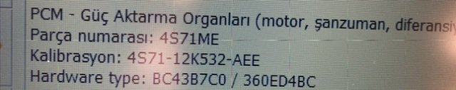

Bugün OBDII cihazım geldi. Hemen FORSCAN kurup 2 aylık ücretsiz tam sürümünü aldım.
Dışarısı -12 derece şuan ve araç 24 saattir kullanılmıyor. Cihaza bağladım aracı gösterge kutusunda da yakıt basıncı , hava akış değerlerini , enjektör değerlerini, su sıcaklık değerini ve silindir kafası sıcaklığını ekledim. Gaz pedalına basınca bu değerlerde nizami bir oynama oluyor fakat ilk çalıştırmada su sıcaklık ve silindir kafa sıcaklığını 40 derece ölçüyor.
Soğuk olmasına rağmen kendini sıcak sanıyor bu.

Kalibrasyon kodu milletin 7 ile başlıyor. Galiba güncelleme gerekecek
