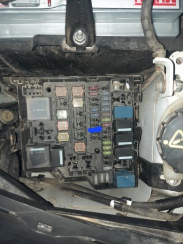

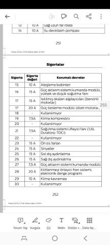

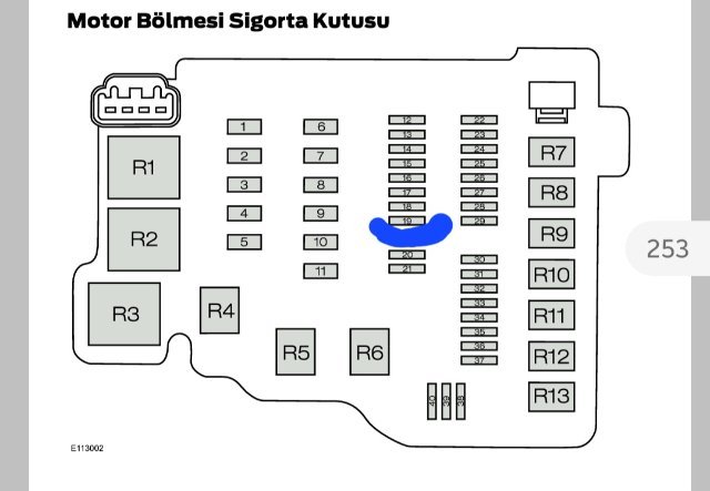

Merhabalar klima çalışıyor fakat motor bölümündeki sigorta kutusuna baktım tesadüfen klima Kompresör sigortasının yerinde olmadığını gördüm herhangi bir problem olurmu teşekkür ederim.

Nereden baktınız onun kompresör sigortası olduğuna?
Sigorta olmazsa çalışmaz. Başı yerler boş olabilir. Kılavuzun açıklama bölümünü de pylaşabilir misiniz?

Devirdaim pompası için de sigorta belirtilmiş ancak, elektrikli devirdaim yoktu fiesta'larda diye biliyorum. Kaç model aracınız?

Valla Bilmiyorum fordun sitesinden indirdim kullanım kılavuzunu ordan baktım

Haynes'in kılavuzunda, sadece 1.0 L motorlu Fiestalarda o sigortanın mevcut olduğu yazıyor.

Gösterdiğiniz resimlerde kompresör kavramanın 29 nolu 10a sigorta olduğu ve yerinde takılı kırmızı sigorta var orda. Başka hangi sigortayı arıyorsunuz kontrol paneli ise aradığınız onun beslemesi ayrı bir hat üzerinden olabilir fazla akım çekmez kontrol paneli çünkü
