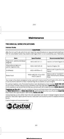

Bu tipte olmalı diyor, başka tip antifriz koymayın.
Hocam pek okunmuyor , motulden sorguladım autocool optimal -37 olan turuncumsu antifirizi önerdi ,
antifiriz wss 944-d mı olacak diyor orada ?

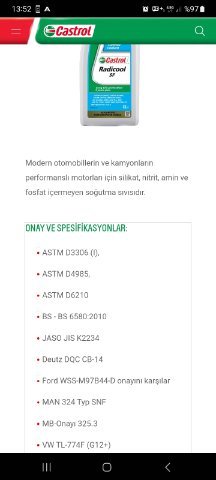

Castrol radicool SF antifrizin açıklamalar kismında aradığınız şartı karşıladığı belirtiliyor. Kolay bulunan bir antifizdir.
Bu antifizin bir üstü olan Si Oat (G12 ++ ) tüm bursada arayip genel merkezine sormuştum. Bursada ana dağıtıcısında bile bulunmuyordu. 1734249763_Screenshot_20231224_135203_SamsungInternet.jpg.e8fc628a4ecb53fcf052753ee72e4a6e.jpg

Mustafa Erkan yazdı:
Castrol radicool SF antifrizin açıklamalar kismında aradığınız şartı karşıladıgı belirtiliyor. 1734249763_Screenshot_20231224_135203_SamsungInternet.jpg.e8fc628a4ecb53fcf052753ee72e4a6e.jpg
Buna da bakayım hocam teşekkürler

2016 modellerde böyle mesela, senin arabada aynıdır zaten, sayfa 404
https://www.ford.com.tr/getmedia/632784b4-f6c9-40bc-8ec0-3902283b723c/c-max-2016-haziran-tanitma-ve-kullanim-kilavuzu.pdf.aspx
Soğutma sıvısı seviyesinin MIN ve MAX işaretleri arasında olduğundan emin olunuz. Seviye en düşük işarette veya hemen altındaysa hemen soğutma sıvısı ekleyiniz. Soğutma sıvısı konsantrasyonu, -30°F (-34°C) - -34°F (-37°C) aralığında donma noktasına karşılık gelen %48 - %50 aralığında tutulmalıdır. Not: Soğutma sıvısı ısınınca genleşir. Seviye MAX işaretinin üzerine çıkabilir.
