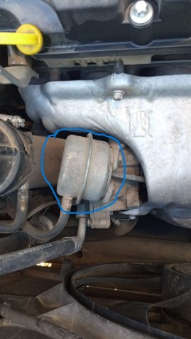

Kontak açık, araç çalışmaz durumdayken şu parçadan tık-tık-tık-tık ses geliyor. Bu normal mi?
Ersen Tapan yazdı:
Krank sensörü olabilir.
bence kesin öyle. jeep de oldu. ama arıza kaydı çıkmıştır mutlaka.
Burak Tokcan
Hiç bir arıza kodu vermiyor.
genel konudur, tersten sorayım: kontağı kapatınca stop ediyoruz, arıza kaydı olur mu? zira stop etti gibi düşünelim
