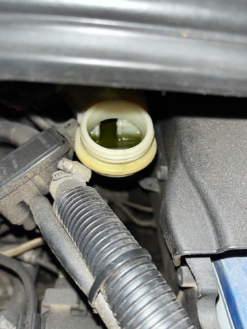

Arkadaşlar aracı bu yaz aldım. Yaklaşık 10bin km yaptım. fren hidroliği en son ne zaman değişti bilmiyorum o yüzden değiştirmek istiyorum. Şu an bu seviyede eksik mi sizce max çizgisinin altında ama min çizgisi yok o yüzden anlayamadım.

Bittikçe ilave edin, değişeni hiç duymadım.

çektiğim resimdeki seviye iyi mi peki eksik değil değil mi
