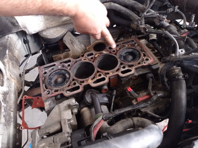

1-hararetin yükselmemesine rağmen yedek su bidonundan (genleşme kabı)kaynama ile su kaçırdığını fark ettim, kapak değişimi fayda etmedi, başka bir orjinal kapak aldın gene olmadı, su bidonunu da değiştirdim ama buda fayda etmedi. Biraz rampa çıkarken sıkıştırınca hararet sabit, ama kaputu açtığımda kapaktan tıslama sesi kaynama gibi fokurdama ve su kaçağı devam etti. Özel serviste arızayı bulamayınca conta şüphesi ile üst kapak açıldı  conta yanık çıkmadı, arızanın antifrizin krem gibi/donması sonucu su kanallarını tıkamasıdan kaynaklı olduğu görüldü 2 sene önce yetkili serviste başka bir işten dolayı değişen antifiriz bu kadar çabuk nasıl bozuldu anlamadım. Bu arızada Devirdaim, triger seti, termostat, radyatör, hortumlar, hararet müşürü, üst kapan contası, eksantrik mili, siboplar, iticiler, yağ bakımı derken 25 bin tl' ye arıza çözüldü.

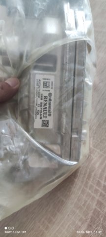

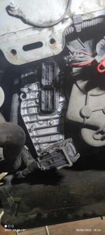

2-Arızanın çözüldü herşey güzel derken yaklaşık 1 ay sonra, sürüş esnasında "vites kutusu hararet" arızası ile yolda kaldım çok uğraşmama rağmen akü değişimi de fayda etmedi, çekici sırtında özel servise gitmek durumunda kaldım arızanın EDC vites kutusu beyni ile alakalı olduğu tespit edildi değişimine 30 bin TL ödendi .

EDC Beyin Ankara'da değişmedi, yolda yakalandım arızaya, başka bir şehirde değişimi yapmam gerekti, EDC beyinde çin malı EDC Beyin var piyasada orjinale göre daha ucuz. tamirci usta israrla çin malını tavsiye etti garantide verdi, ama istemedim kod numarasından kontrol ederek yeni versiyon orjinal aldım. Çin malı beyinler  nasıl oluyorsa, tak çalıştır yürü başka bir işlem yapılmıyor, orijinallerde ilk kez takılan beyin tanıtılma, öğretme işlemi yapılıyor biraz daha zahmetli usta için ve karı düşük
