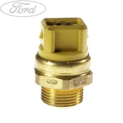

Herkese merhabalar,aracımın tüm su sistemini yeniledik ancak fan müşürüm bir süre sonra arızalandı üzerinden çıkan müşür yeşil renkti ama herhangi bir yerinde Ford yazmıyordu orijinal miydi bilemiyorum.Daha önceden konu açmıştım aracımın fanının yavaş kademesi çalışmıyordu (rezistans ve role) 0 olarak değiştim daha öncesinde rezistans yoktu kabloları birbirine bağlamışlardı kalem tip orijinal rezistans alıp taktık,2 kablo geliyor kabloların tersi düzü yok demişti elektrikçi ardından 6 pinli fan rolesini söküp 8 pin 0 fan (klima) rolesi taktım ancak yine çalışmıyordu.Fan müşürü bozulunca yavaş kademe çalışmıyor diye 2 soketli fan müşürü takalım dedi usta, soket takılı değilken direkt kabloyla denedi ancak yine çalışmıyordu yavaş kademe, 2 soketli yan sanayi müşür taktık orjinal soketi bozmadan ancak içime hiç sinmedi biraz araştırma sonucu İntermotor ve FAE fan müşürüne denk geldim yorumlar fena değil 600 tl civarında ama kırmızı renk aranızda bu müşürlerden kullanan var mı ? Tavsiye eder misiniz ? 1450 tl ye orijinal müşürünü buldum sarı renk ancak usta çok uzun ömürlü olmuyor bunlar dedi.Orijinal sarı renk müşür mü almalıyım üstünden çıkan yeşildi ? Tavsiye edebileceğiniz bir marka var mı ? Yavaş kademenin çalışması için bakabileceğim başka bir yer var mı ? Yardımlarınızı bekliyorum.

Orijinal sarı renk fan müşürü bulunabilirse daha uzun ömürlü olur. Fae markanın sarı renk müşürünü kullanıyoruz. Uzun süredir sorunsuz çalışıyor.

Orijinal kırmızı renk fan müşürü buldum hocam onu takacağım. Aklıma takılan tek soru var fan kademe rezistansının bağlantısında kabloların tersi düzü var mı acaba ?

Resistans ta bir direnç olduğuna göre bağlantısında tersi düzü olmaması gerekir.
