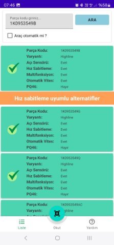

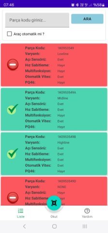

Merhaba, 2005-2014 arası volkswagen ve aynı direksiyon kontrol beyni/sargı kullanan araçlar(skoda,seat gibi) için hız sabitleyici desteği kontrol edebilmenizi sağlayan program geliştirdim.
Android playde ücretli veya reklam izleyerek kullanabileceğiniz ücretsiz versiyonu mevcut.
Program ile elinizde hazır kod varsa ilgili kutucuğa yada parça üstündeki barkodu okutarak hız sabitleme desteğine bakabilirisniz. Eğer desteklemiyorsa size aracınıza uyumlu alternatifleri listeleyecektir.
Bunlardan birini alıp kodlarsanız hız sabitleme çalışacaktır.

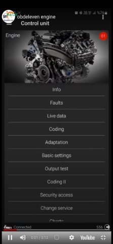

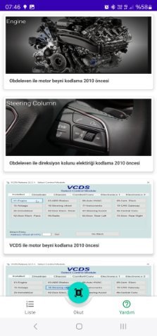

Ayrıca obleleven ve vcds ile nasıl hız sabitleme ve aux kodlayabilirsiniz help kısmından videoları izleyebilirsiniz.

Çok geç cevap verdiğim için özür dilerim. 2005-2010 arasında araçlarınızda direksiyon beyni diye geçen 1k0953549 var. 2010 dan sonrada bu kart yerine sargı içine bu beynin yaptığı şey eklenmiş. Eğer aracınızda bu kart yada sargı desteklemiyorsa hız sabitleme çalışmaz değişitirmeniz lazım. Bu program sayesinde destekliyor mu desteklemeiyorsa aracınıza uyumlu parçayı size listeliyor. Kafanıza göre alamazsınız. İlaki uyumlusunu almalısınız.
Ayrıca help bölümünde elinizde obdeleven yada vcds varsa nasıl hız sabitleme kodlarsınız onun videoları mevcuttur.
