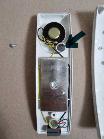

Merhaba forum ahalisi. Resimde diyafon ahizesinin içi görülmektedir. Bizim küçük eline alıp düşürmüş. İçini açtım ve mıknatısın düştüğünü gördüm. Geri yerine taktım ama bilmediğim şey şu; bu Mıknatısın nereye bağlantısı vardır nasıl bağlanır? Bilen arkadaşlar yardımcı olursa sevinirim.

Ahizeyi eline al. Mıknatısı ahizenin duvar ünitesinde gezdir. Çevir ses nerede kesiliyor oraya denk gelen yere ahizede yapıştır
yani mıknatısa hiç kablo bağlamadan ahizeyi yerine takınca sesin kesilmesini mi sağlıyor o mıknatıs

Teşekkür ederim Servet abi. Zaten mıknatısın yeri belliydi ama olayı anladım. 🙏🏻 Tekrardan iyi ki doğdun. 😊
