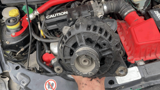

Selam Arkadaşlar ;

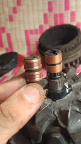

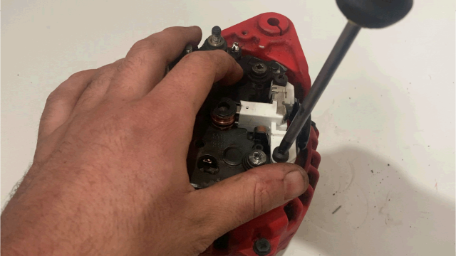

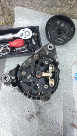

Aracım Akü lambası yaktı ve bu sorun genelde konjektör arızası veya kömür bittiği için oluyor bosch marka alternatorler de kömür ve konjektör bir arada bulunuyor ,Alternatör hidrolik pompasından akan hidrolik yağıyla oldukça kirlenmişti rotor da bulunan bakır hidrolik sıvısıyla birleşerek katman oluşturmuştu .Yeni konjektör aldım ve alternatoru güzelce temizledim ve faaliyeti sağladım :)
Diğer Videoları da çok yakında paylaşacağım .Faydalı olması Dileğiyle ....

elinize saglik. el degmisken kömürün temas ettigi bakiri da yenilemek saglikli olurdu :)
Sizinde elinize sağlık benim bakır da baya yıpranmisti ama degistirmedim malesef ,içime sinmedi havalar ısınsın tekrar söküp degiatirecegim artık ☺️
