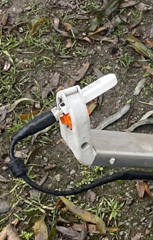

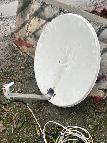

Memlekette Gsm zor çekiyor. vericinin konumunu tam olarak biliyoruz. O istikamete bakan bir Parabolik antene LTE modem bağlarsak sizce sonuç ne olur. Bunu birisi yapmış ve sonuçları hakkında bir dönüş yok.
Bizde aynı sorunu memlekette yaşadığımız için teorik olarak işe yarabilceğini düşünüyorum. Konun uzmanları neder.

Bence bu şekilde bir artış sağlanmaz ama LTE modem içindeki anteni daha kapasiteli olanı ile değiştirilirse iyileşebilir. Birde GSM vericilerinin de yönleri oluyor. Geçmiş zaman dağlık yere kurduğumuz bir sisteme GSM çekimi elde edemeyince operatörden"rica" edip baz istasyonunun vericisinin açısını 10derece kadar değiştirtip çekimi sağlamıştık.
Evdeki wifi modemlerin antenlerine folyodan çanak yapınca da çanağın bakış yönüne göre sinyal kapasitesi genişliyor.

Genellikle anten boyunun katları şeklinde olması gerekir ama belli bi noktada  iyi çekebilir. Dalga boyunun katı olan mesafede iyi çekebilir. LNB nin olduğu yerle yaklaşık olarak 10 cm dolayında oynamanız ileri geri gerekir. ayrıca bu uyduların parabolünün kaçık olduğunu küresel olmadığını baktığı yerin neresi olduğunu iyi düşünmenizi öneririm.
