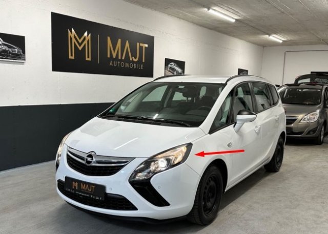

Arkadaşlar aracımdaki DRL diye bilinen gündüz farlarında şöyle bir problem var. Fotoğraftaki gibi görünen kısımdaki ampüllerden sol tarafta olanı gündüz hiç yanmıyor. Ama akşam olduğunda farlar devreye girdiğinde aynı bu fotodaki gibi yanmaya başlıyor. Yani gündüz farları gündüz yanmıyor. Ama gece normal aydınlatmalar yandığında yanmaya başlıyor.

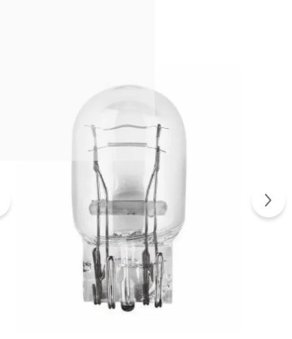

Bu gündüz farları yine yanlış araştırmadıysam w21/5w diye geçiyor. Bunlardaki çalışma mantığı nasıldır? Yani çift mod mu bulunuyor acaba? yani gündüzleri bir mod aktif olurken gece farlar açıldığında diğer kısım mı aktif oluyor? Eğer öyle bir durum varsa ampülü sadece gündüz yanması gereken kısmı patlamış gibi görünüyor. Ama tam emin olamadım. Bilgisi olan var mı ?
Çift duy diye geçer. T20 olması lazım. Gündüz farı yanmıyorsa patlamıştır ama park çalışmaya devam eder.
Recep Yavuz
Teşekkürler. t20 çift duy olanlardan satın almam yeterli sanırım.
Recep Yavuz yazdı:
Astra J de T20 çift duy. Muhtemelen bu aracında T20 dir.
