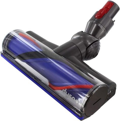

Merhaba. Dyson V7 süpürgemiz var. Süpürge çalışıyor ama başlıktaki fırça bi anda çalışmaz oldu. Fırça dönmüyor. Fırçayı söktüm temizledim taktım ama nafile. Yetkili servisi de bu başlığın yenisini almam gerektiğini söylüyor ama o başlıktan ellerinde yok. Stoklara girince haber vereceğiz diyorlar. Aliexpresste ve sahibinden.com'da 1'er tane muadilini buldum, orijinaliyle aynı fiyata. Onları almadan önce gönlüm tamir ettirmekten yana tabi ki.
Bu süpürgeden kullanan var mı? Belki başına gelen olmuştur. Bu fırçanın tamiri yapılamaz mı? Bu işlerden anlar dediğiniz tamirci tavsiyesi falan varsa kargoyla da her yere gönderebilirim.
Şimdiden teşekkürler.

Dönmemesinin nedeni çipten kaynaklı olabilir mi? İnce kablo kopmuş olabilir. Bundan dolayı algılamıyor olabilir.
bizdeki eski modeldi motorlu değildi. mekanik bir sorun olduğu için dişliler sıyrılıyor zaman içinde.
Mustafa Yenigün
Ben de yukarida Firat Bey'in yazdigi gibi ince kablonun kopmus olabilecegini düsünüyorum. Basligin basit bir yapisi var, actiginiz zamanda bir tarafta motor ve ona giden ince bir kablo var. Aslinda normal kullanimda kopacak bir sey degil ama belki düsme vs. gibi durumlarda kopmus olabilir. Bir ihtimal baglanti soketinden de cikmis olabilir. Uygun tornavidalariniz varsa, acip bir bakin derim.

Ana gövdeden başlığa elektrik gitmiyor olabilir önce borunun ucunda elektrik var mı ona bakmak lazım.

Görüştük. "Başlık değişecek ama stoklarımızda yok, gelince haber veririz diyorlar.
Ahmet, ölçü aleti ile iki tane fırça voltajı uçlarına bak. 17v mu ne olacak çalışırken. Voltaj varsa fırça motoru veya içindeki termik yoksa enerji kablosu veya ana kart. Ana kart üstündeki motor sürücü arızalı
