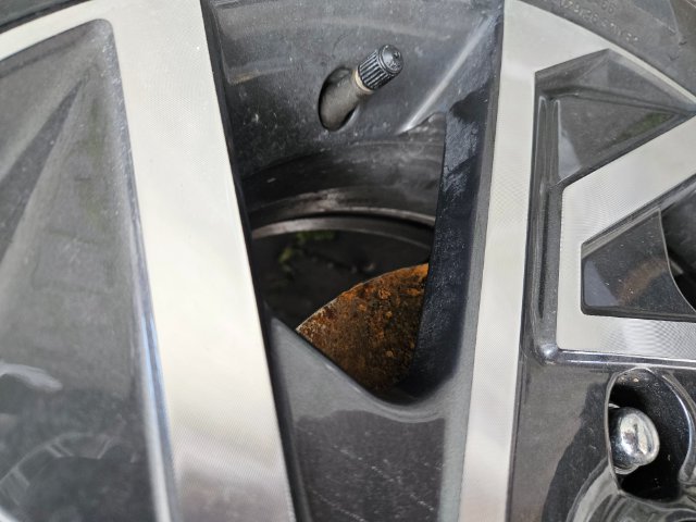

Arkadaşlar 2 aydır yatıyordu araba 0 aldık hiç kullanmadık, branda ile üstü örtülü bırakmıştık. Şöyle bir şey gördüm bu bir sorun mudur ?
Balata değil, disk paslanmış. Normaldir, açık metal sonuçta. 1-2 frenleme sonrası tertemiz olur.

Öylemi hocam sorun yok yani ?

Tabi tabi, sorun yok.

Çok teşekkür ederim sağolun.
sıfır alınan disklerde yağ olur mesela. paslanmasın diye. onu balata temizleyicisi ile temizlerler takınca.

2-3 kez frene bastığınızda gıcır gıcır olur fren diski :) Sorun yok yani.

Hiç bir sorun yok, ilk kullanımda ilk frene basınca otomatikman kaybolacak. Sıfır veya değil, hepimizin aracında olan şey. Aracı bir süre, yağmur yağdığında 2 gün kullanmayın tekrar görülecek, ilk frende gene kaybolacak.

Paslanma için de telaşe meal yok, olağandır..

gayet doğal kullanılmadığı sürece disk paslanır , 2 3 frende tertemiz olur :)

Sorun olmaz ama yine de mümkünse aracı disklerini paslandıracak kadar yatırmayın.
10-15 günde bir 3-4 km gezmesi iyidir.

Yok o hepsinde olmuyor. Bosch febi vs yaglaniyor, ate trw zimmermann yagsiz geliyor uzerinde paslanmaz kaplama var.
