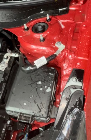

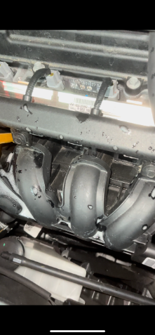

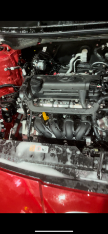

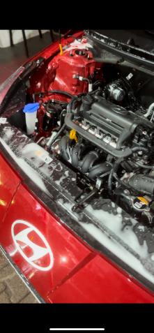

Yıkama sonrası kaput içi bu halde. Suyun tazyikinde ekstra bi durum yok. Standart benzinlik yıkaması. Servise göstereceğim. Önden bi fikir alaym dedim.
cam önündeki ızgarada fitil vardır fotoda gözüküyor yerl,i yerinde gibi  ama oradan girer bu su , fitil yerinden çıkmış bir tarafı oynamış olabilir
Oğuzhan Küçük
Sadece ordan değil gibi. Logonun olduğu yerden kaput ucundan da alıyor sanırım
Fotolarla servise bırakın yapsınlar. Ya fitil yerinden çıkmış ya da, kaputta ayarsızlık var.
Ü.Emre Kartal
Kaputun önünde fitil olması lazım. U şeklinde kıvrılır hatta. O fitil ya yok ya düzgün oturmuyor ya da kaputta, ön panelde ayarsızlık var
bencede fitillerde sorun var yada çok dibinden su tutulmuş, yoksa girmez bu kadar...
Süleyman Can
Eğer basit bir fitil yerinden oynadıysa sorun değil ama kaput ayar falan isterse 2023 model arabada artık olmaması gereken bir şey.

Yorumlar için teşekkür ediyorum. Bence de 2023 araçta olmaması gerekir. Henüz 2500 km de. Servis ile görüştüm videoları fotoğrafları gösterdim. Kendileri de yıkama istasyonlarında basınçlı su sonrası durumu gördüler. Usta denecek şahsın bana söylediği laf “normal”. Bu sorunun nesi normal olabilir diyorum, hikaye anlatıyor. Kabul etmemek için türlü laflar boş hikayeler. Ya sorun ortada diyorum sen de görüyorsun. Yok normal olur bunlarda. E arabam su alıyor ben nasıl yıkayacağım bu aracı? Çözüm nedir ? Cevap yok. Yetkilisi varmış onla da bi görüşeceğim. O da normal gibi gevelerse direk hukuk süreci.

önce suyun grdiği yeri bulmalı, bir kurdele benzeri şerit kumaş alın, ön ızgara ve cam önün olarak her iki yerde kaputu üstüne kapatıp kumaşı çekin hangi bölgede tam oturmuyor ise orada sıkışmadan çekince gelecektir, yeri tespit ettikten sonra sebebi bulunur

normal diyen ustaya başka araçlar ile test yaptırın bayide olan, o araçlarda da aynı sorun varmı bakın.
