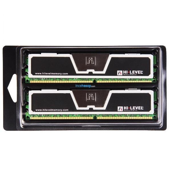

Mustafa Yenigün
Bir zamanlar dual kit RAM satiliyordu, ayni bu sekilde, paket 4GB oluyordu ama her RAM kendi basina 2GB oluyordu.
Sizin marka da asagidaki gibi mesela. Bunlar da toplamda 4GB ama 2 x 2GB 1333Mhz.

Bu ramler kit olarak toplam rakam üzerinden satılır genelde. Benzeri elimde var 4 adet 2 gb şekilde. 4 gb yazıyor ve 1/2 gibi ifade var. 1333 mhz 667 mhz olarak görüyor dualde.
