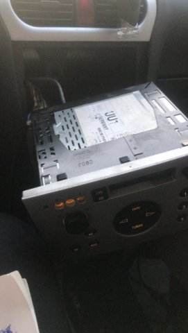

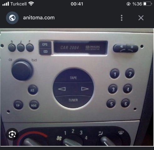

Ebrar Tüfek 4 Şubat 2024 Paylaş 4 Şubat 2024 Benim corsa için android multimedya baktım, apple car playli vs olanlar 5 6 bin lira civarı, düz double modeller değil de orjinal görünümlü olanlara baktım, diğerleri görüntüyü çok bozuyor torpido gri renkli, orjinal teybine bluetooth yapmam lazım, şu ufak çin malı bt modüllerinden veya çakmaklığa takılan şeylerden istemiyorum, ses kalitesi rezalet oluyor. Zaten orjinal hoparlörler güzel bi mid takımı gibi ses vermiyorken olan kaliteyi de bozmamak lazım. İnternette hep corsa d videoları var benim teyp için bişey bulamadım, yapan eden bilen varsa yorumları bekliyorum Teyp bu car 2004 diye geçiyor Yorum bağlantısı

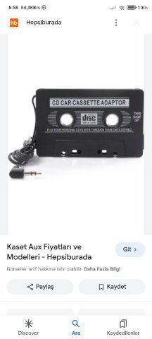

Sermet Gündoğdu 5 Şubat 2024 Paylaş 5 Şubat 2024 (düzenlendi) https://www.amazon.com.tr/Kasetinden-Adaptörüne-Bluetooth-Edilebilir-Adaptörleri/dp/B0CGVYLVP8/ref=sr_1_8?keywords=kaset+adaptörü&qid=1707154022&sr=8-8 Örnek ürün kablosuz olanlarından Bluetooth,teyp içerisinden 5 v besleme ile şarj sorunu olmadan kullanılır. 5 Şubat 2024 tarihinde Sermet Gündoğdu tarafından düzenlendi Yorum bağlantısı
Çağlar Bayur 5 Şubat 2024 Paylaş 5 Şubat 2024 Sermet Gündoğdu yazdı: ,teyp içerisinden 5 v besleme ile şarj sorunu olmadan kullanılır. Genişlet o kısımda ses sorunları yaşandı bunların 12V olanı çıktı sonra 1 Yorum bağlantısı

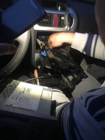

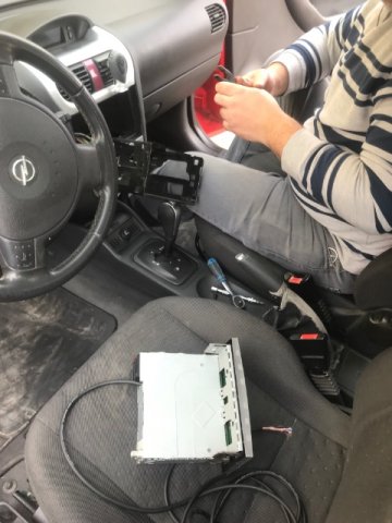

Ebrar Tüfek 7 Şubat 2024 Yazar Paylaş 7 Şubat 2024 @Hamit inan abimden allah razı olsun, bugün malzeme listesini verdi, gittim aldım, abim dükkana geldi güzelce yaptı sağolsun. Öğlende başladık akşama kadar sohbet muhabbet eşliğinde güzel aktivite oldu. Ses kalitesi radyodan çok daha iyi, artık konser salonu kıvamında müzik dinliyoruz. Arabayı daha da bi sevdim şimdi. 6 Yorum bağlantısı
