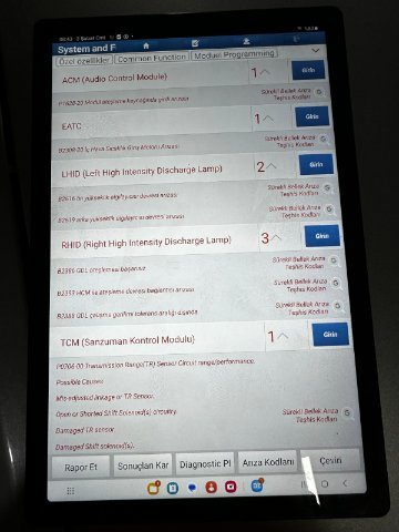

Cumartesi günü Levent Atco'ya arıza tespit için gittim, testte ekli resimlerdeki sorun çıktı. Müdür Hakan Bey, şanzımanda problem yok, elektrik arızası diyerek beni Maslak Esem Elektroniğe yönlendirdi, orada da arabanın düzgün şarj etmediğini söylediler, öncelikle şarj dinamosunu yaptırmam gerektiğini söylediler. Öncelikle şarj dinamosunu tamir ettirip tekrar Esem Elektroniğe gideceğim, düzelmezse tekrar Atco'ya gideceğim.

esem şarj sorununu çözdükten sonra kendilerine götürmemi söyledi, telefonlarını da verdiler ilgilenecekler sağolsunlar. Zaten atco'da adım adım gidelim, önce elektrik sorunlarını çözmeniz lazım dedi, yukarıdaki resimlerdeki hata kodlarına göre şanzımanda bir sorun görünmüyor, şanzımana giden elektrik tesisatıyla ilgili hatalar gibi şeyler söyledi.
