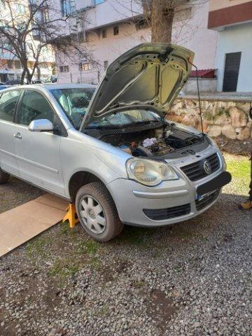

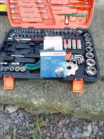

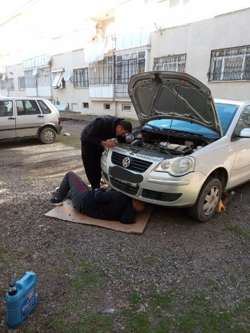

Selamlar, bugün Polo aracımın yağını ve yağ filtresini değiştirdim. Filtre olarak Bosh tercih ettim, yağ olarak ise Liqui Moly. Filtre ile birlikte yeni karter tapasını da temin ettim gittiğim parçacıdan. Bu modelin yağ filtresi biraz ulaşması zor bir yerde. Bu sebeple aracı kriko sehpalarına sabitledikten sonra ön-alt muhafazayı sökmek filtreye rahat ulaşmak açısından iyi oluyor. Hatta ben aracın altındayken bir arkadaşım yukarıdan daha net gördüğü için yönlendirme anlamında yardım etti. Alternatörle egzoz arasında anahtar kullanmanın zor olduğu bir bölgede. Bu sebeple cırcıra uzatma kullanarak anahtarı kavradığım yeri biraz daha kolay bir bölgeye çektim. Nihayetinde sorunsuz bir yağ ve filtre değişim işlemi oldu. Merak ettiğiniz veya tavsiye ettiğiniz noktaları paylaşırsanız sevinirim. Saygılar.

Ayni motora sahip ibizamda ben de kendim yaptim yag bakimlarini.
Yag filtresine ustten ulasmak daha kolay. Manifoldun ustundeki isi kalkanini soktunce cok daha kolay ulasiliyor yag filtresine, aklinizda olsun .....
Siz zor olani başarmişsiniz

Yorum için teşekkür ederim. Mutlaka aklımda tutacağım. Ben direkt autodoc manuelinden yola çıkınca alttan ikisini de halledeyim dedim.
