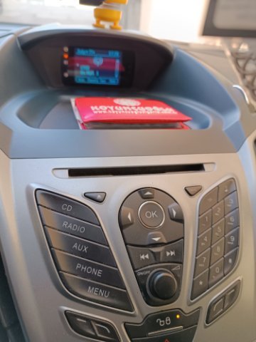

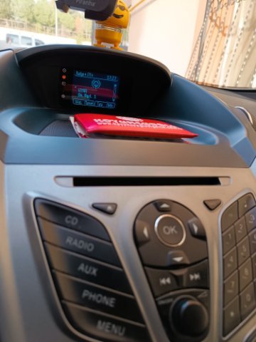

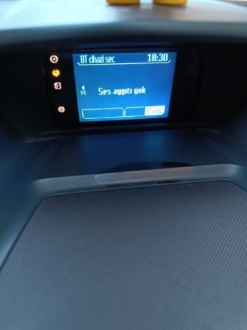

IMG_20240207_183009.jpg.792a22e597157621e4aa93392d05452e.jpgIMG_20240207_172757.jpg.3b8d5d5b802b4ee318862b7cc69ca8fd.jpgIMG_20240207_172744.jpg.0292ea4b914ed2ac8f44092e65be9238.jpgİyi akşamlar arkadaşlar.dün akşam aracımın teybindeki parçaları dinlemekten sıkılınca radyoyu açtım.sabah tekrardan USB açmak istediğimde teyb üzerinde bulunan degistirici( AUX) düğmenin çalışmadığını fark ettim.radyo cd calar çalışıyor Bluetooth çalışmıyor.tuşa basınca USB ses girişi yazan menü ekranda çıkmıyor.ayrica sesli komutta çalışmıyor.teybin sigortasini çıkarıp taktım yine aynı.bakmam gereken başka yer varmı? Teypmi arizalandı aksamdan sabaha.sanki teybin bir tarafının bağlantısı kesilmis gibi.Bluetooth modülü arizali olsa USB den müzik çalması gerekmez mi fikri olan var ise yardımlarınızı bekliyorum

Evet daha dün kullanmıştım.bugün sabah Bluetooth bağlanmadı.aux tuşuna bastım ekranda değişme olmadı.sanki tuş yokmuş gibi.ayarlardan menüye girince sanki menünün bazı bölümleri yokmuş gibi.

Arkadaşlar bugün elektronikçiye gittim.teybe baktı 1500 lira masraf çıkardı.bir devre kartından bahsetti yanmış dedi.oradan ayrıldım.aracin aküsü zayıftı biraz yeni akü taktırdım.geri tamirciye gidecektim teybi açtığımda düzeldiğini fark ettim.su an herşey çalışıyor.iyiki yaptırmamışım dedim.yoksa yoktan yere masraf edecektim.beyin sıfırlandığı için mi düzeldi yoksa aküden dolayımı bilmiyorum.sonuçta çözüldü.paylasımımın belki birilerine faydası olur
