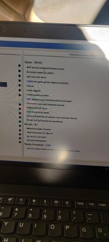

Merhaba, 2008 110 ps ford connect aracımda arada sırada P0101 arıza kodu alıyorum, daha sonra kendiliğinden kayboluyor. Bazen arıza lambası da yakıyor. Oda ertesi gün kayboluyor. Bu sebebden maf sensörü yani akışmetreyi orjinal ford kutulu aldım taktım ancak durum değişmedi. Arıza kodu bıraktığında bazen silinmiyor. Bir daha bir kontrol edelim diye baktığımız da hiç bir arıza kodu olmadığını görüyoruz. Aracımda buna bağlı olduğunu düşündüğüm motorda sarsıntılı çalışma var. Çekiş düşüklüğü var . Teklemeler var. Arabada turbo,egr, enjektörler sıfır sayılır.yakın zamanda değişti .Sensör olarak ısı sensörü, akışmetre ,krank sensörü,map sensörü,mazot pompasındaki ince ve tombul müşür sıfır. Rail sensörü de denendi.Hava yollarında da bir kaçak, yırtık gözükmüyor. Dün de belki beyindendir diye çıkma bir beyin denedik sağlam sonuç değişmedi.Bu konuda yardımınızı bekliyorum.. hayırlı geceler..
