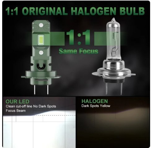

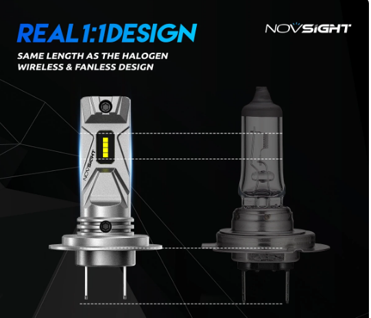

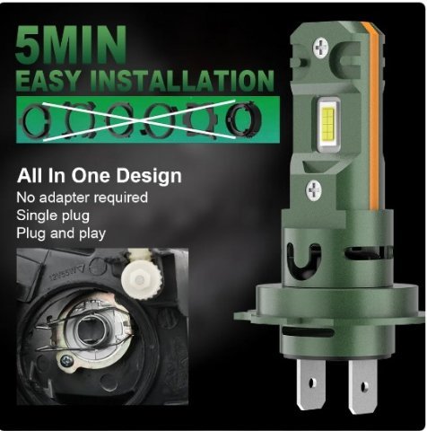

Merhaba
dün led ampullerde değişim fiyat gibi şeylere baktım aliekspres de ledler o büyük kıcında kocaman fan ve artı kablosunda balasları kaldırmış artık yani yeni tiplerde yok bunlar .
Ama bu tarz olanlar eskileri kadar yoğun ışık verebilir mi merak ettim ?
https://tr.aliexpress.com/item/1005005302431139.html?spm=a2g0o.cart.0.0.10cf406aLw8OjN&mp=1&gatewayAdapt=glo2tur
https://tr.aliexpress.com/item/1005006293253030.html?spm=a2g0o.cart.0.0.10cf406aLw8OjN&mp=1&gatewayAdapt=glo2tur

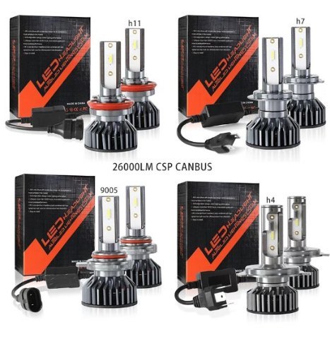

buda eski tip herkesin bildiği
bunlar epey süredir var. incelik, filamana denk gelen yüzeyde. yani buraya denk gelmeyen kısım aydınlatmıyor sadece parlak görünüyor. burada incelik sırt sırta duran iki ledin ne kadar yakın olduklarında. bazı led ampullerde kesilme çizgisi halojenden bile daha iyi oluyor. geçen senelerde gördük ama o tip ampulleri yapmaya devam etmediler. neden bilmiyorum.  en son fotodaki ampuller ilk tiplerin öncü modelleri onlarda odak problemi olur. çok da parlak değillerdir.

https://tr.aliexpress.com/item/4000849217802.html?spm=a2g0o.order_list.order_list_main.45.2b563d12Zuv48Z&gatewayAdapt=glo2tur
ben şuan kısalarda bundan var
Fanlar ufaldı ve gövde içinde yerlerini alıyorlar. Sürücüleri artık 30-40khz yerine 600khz. Boyutları ufaldı
