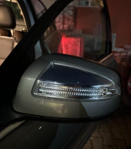

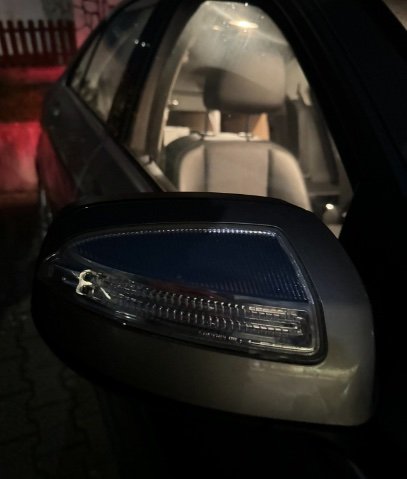

Cift yildiza gerek yok diyerek orjinal parca ile orjinale döndük
Ayna sinyalleri kronik problem su almis ve krom kisimlar kararmisti, denedim ama kurtarilamadi. Orjinal parcalar ile yenilendi.

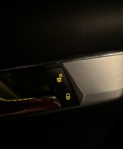

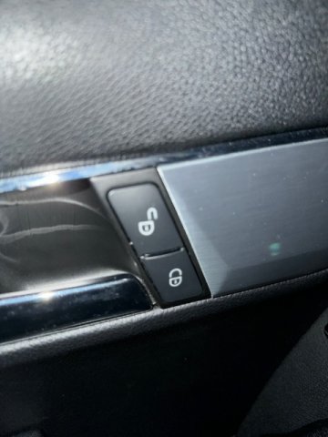

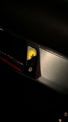

Kapi kilit tusunun yine kronik kaplamasi gitmisti. Komple soketi cikarmak icin dösemeyi cikarmak gerekiyor. Klipsleri kirmamak icin sadece tuslari cikarip, orjinal cikma parcadan saglam tuslari aktardim.

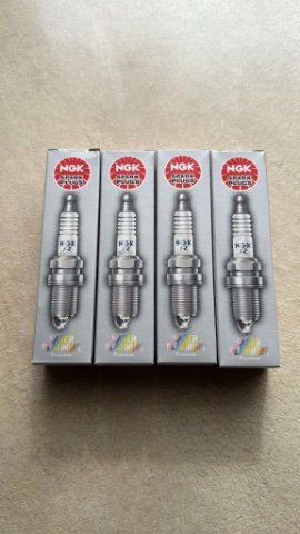

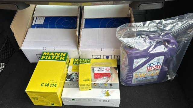

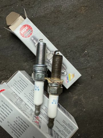

Sirada bakim var, siparisler geldi.
Ngk bujiler
LM 5-40 yag ve Mann filtreler
Ate ön-arka disk-balata set ve el freni balatalari

Yağ bu şekilde vakumlu poşette mi geldi.
Hangi siteden aldınız
:nazar: Kazasız belasız kullanın.
Erdem Doğan
Alptuğ Özcan yazdı:
Evet bu sekilde geliyor. Türkiye ye gönderim yoktur, autodoc.de den aliyorum :)

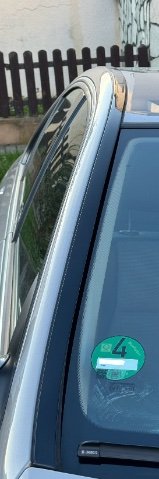

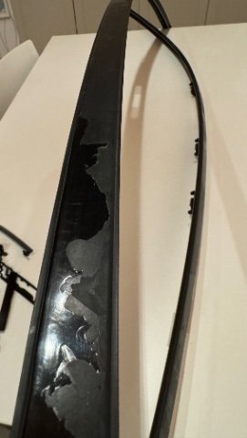

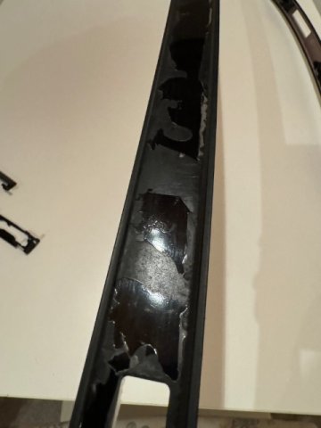

Tavan citalarinda kronik problem var. Plastik uzerinde vernik mi var yoksa boya mi? Ne yapmak gerekir, zimpara sonrasi boya ve vernik mi yoksa zimpara sonrasi direk vernik oluyor mu?
Tavan çıtaları için özelden çok fazla fikir geldi (gelmedi), belki birinin işine yarar diye buradan paylaşayım. Önce boyacıya gittim ama sanırım yapmaya üşendi, randımanlı olmaz dedi. Servise sordum tanesi 150 euro. Çıkması pek yok, ne durumda oldukları da fotolarda anlaşılmıyor. Rakamlar da çifti 150-200 civarı. Komşu boyacı olunca bi kendimiz deneyelim dedik. Plastik astar, 9005 boya ve vernik sipariş ettim. 210 numara zımpara ile tüm yüzeyi zımparaladım ve eşit seviyeye getirdim. Siparişler gelince bakacaaaz.
Mertol Kip
Önce selülozik tiner ile sentetik tineri %50-50 karıştırıp yağını temizleyip üstüne plastik astarı atın. Astar tam kurumadan boyayı spreylerseniz hiçbir şey olmaz. Tabi hepsinden önce maskelemeyi ihmal etmeyin.
Erdem Doğan
Mertol Kip yazdı:
Tesekkurler, ne kadar beklemek lazim astardan sonra? Bir de boya ve vernik tek kat mi olacak?
Mertol Kip
Isıya göre değişir ama elastik bir parçaysa tam kurumasını beklemeyin. Sert plastikse bekleyebilirsiniz.
Erdem Doğan
Mertol Kip yazdı:
Havalar bu ara 10 derecelerde. Parca elastik degil cunku alüminyum üzerine yapilmis. Kurumasini bekleyelim en iyisi.
Erdem Doğan

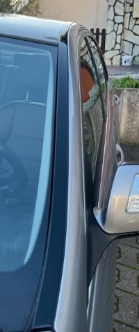

Yol üzeri temiz cikma parca denk gelince boyamaya gerek kalmadi.

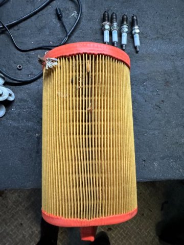

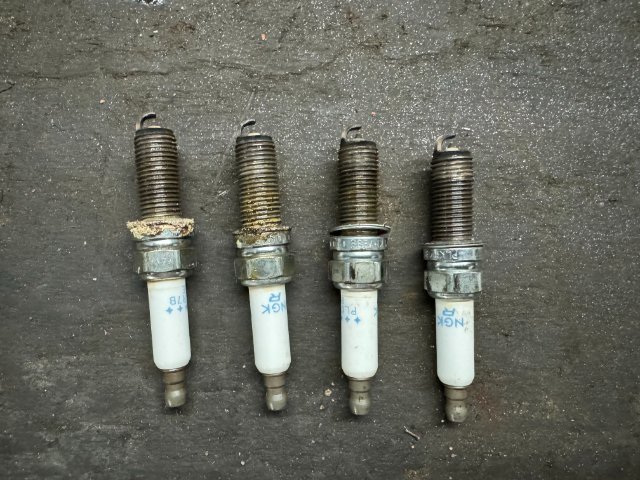

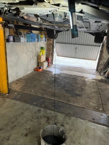

Bakım işi tamam.
Meşhur kovamıza 5.5 litre yağı indirdik
30dk bekledikten sonra, karterde yağ kalmayınca, tapamızı kapattık
Araçtan çıkan bujiler, ne zaman takıldığı bilinmiyor.

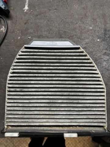

Araçtan çıkan hava filtresi, yaklaşık 6 bin km kadar kullanılmış.
Araçtan çıkan polen filtresi, ne zaman takıldığı bilinmiyor.
1 sene, 25 bin km kafamız rahat.

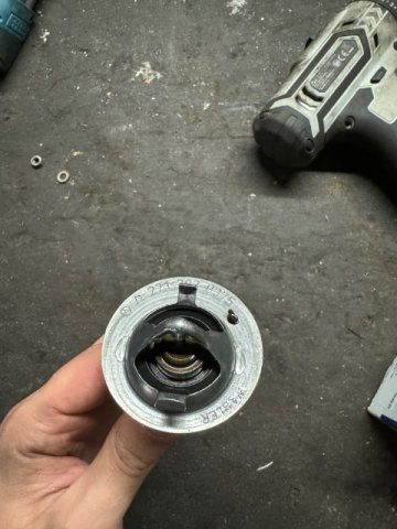

Erdem Doğan
Termostat isi tamam
Sanirim ilk termostatti

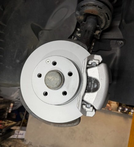

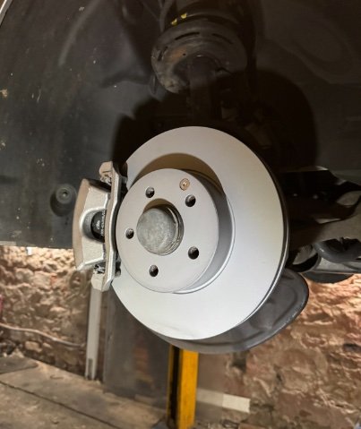

Ön frenler tamam
Kaliperler boyandi
IMG_0807.jpeg.b87f7d82f516321be73f486190cad7d6.jpegIMG_0806.jpeg.79d985a69a8c1ecfb824d34861115fd3.jpeg

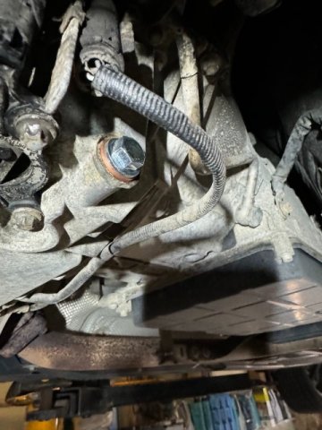

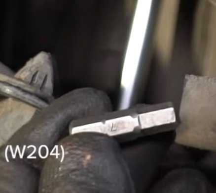

Arka frenleri sökmek icin gerekli olan basit ama etkili alyan anahtari olmayinca sonraya kaldi. Bunu tasarlayan arkadasa burdan selamlar
tam olarak tanimi 7 numara 25mm alyan
kaliper arkasinda yeterli mesafe olmadigi icin alyan uclu lokma seti girmiyor. Uzatma veya dirsekte olmuyor.
L alyan setlerinde ise 6 ve 8 numara var. 7 yok.
Çıtalar güzel olmuş..
Düğmeler evet maalesef kronik bunlarda.
Ne güzel memeleket ya. Yol üstü tavan çıtası bulunuyor..
Erdem Doğan
cöp atmak parali olunca, ikinci el satis bir kültür haline gelmis. Uygulama kullanimi cok yaygin. Ucretsiz dahi bir cok ilan var. Bazen yenisinden pahali da oluyor :) denk gelince aldim ben de.
Lokma yerine 7 yıldız anahtarın varsa işe yarar (açık ağız da) olur.
Erdem Doğan
Adnan Çakır yazdı:
7 yildiz ne oluyor abi?

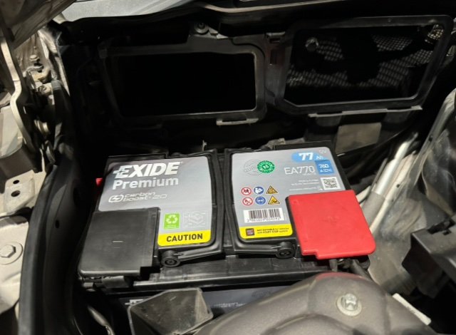

Aküyü de aradan cikardik
