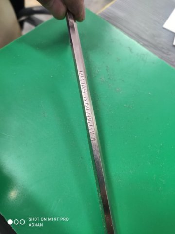

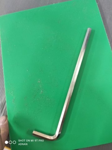

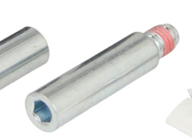

Adnan abi vida bu
ve arkasinda hic hareket edecek alan olmadigi icin asagidaki kucuk boy lokmaya circir anahtari takamiyorsun

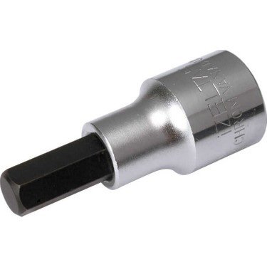

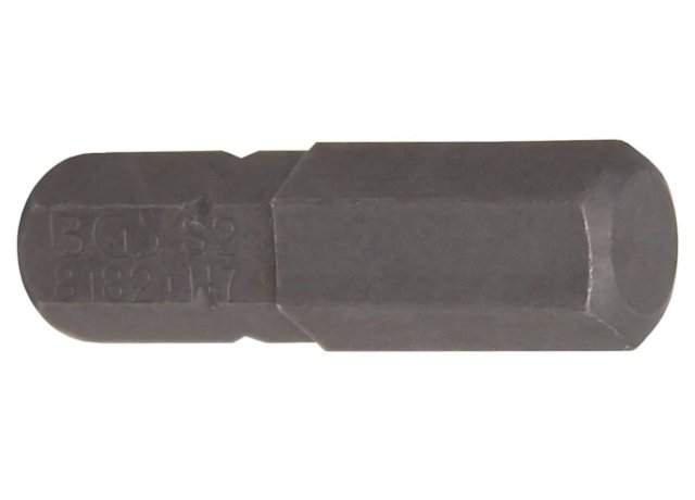

O yuzden tek sans sadece kisa alyan uc takmak ve agzi acik anahtar ile cevirmek. Yalniz bu 7mm alyanin disarda kalan kismi kac numara anahtara denk geliyor bilmiyorum. 1/4” yaziyor. 8 yada 9 numaramidir?
Adnan Çakır

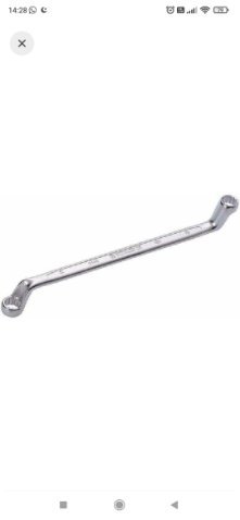

Kaç lokma takıyorsan anahtarı da o ,onu da yerden kazanmak için Yıldız anahtar takarak çözeceksin
1/4” alyanin diger uc ölcüsüymüs zaten. Dolayisiyla 5-6-7-8 numarali anahtarlar olmuyor. Neyse ki garajda 1/4” circir buldum da sökebildim.

Sağol abi neyse ki halledebildim, gerek kalmadı. Neden 7 numara anlamadım ama. L setlerde 6-8 diye gidiyor.

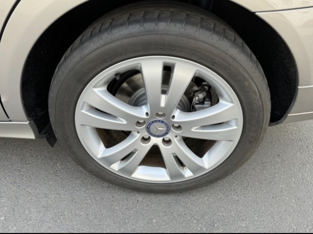

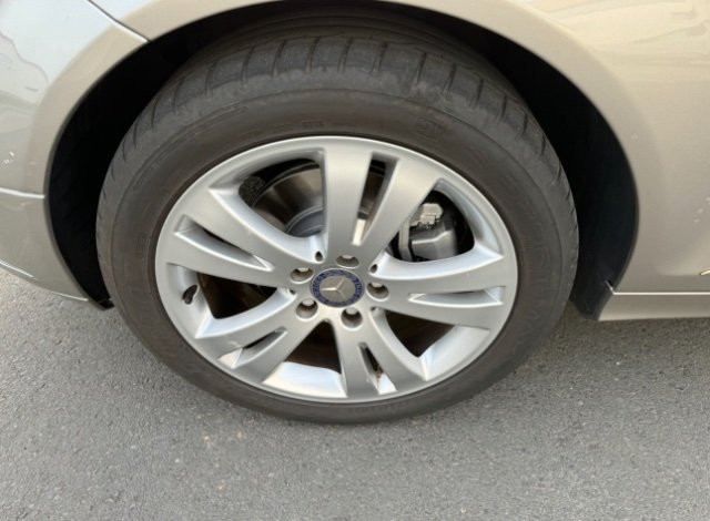

Ön arka disk balata degisimi, kaliper ve bijon boyama, jant göbekleri. Benden bu kadar

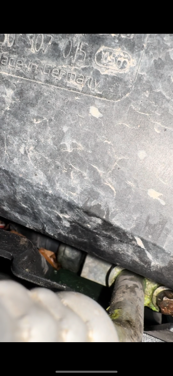

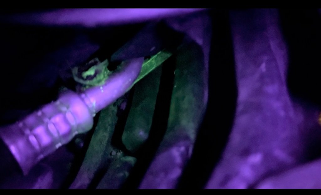

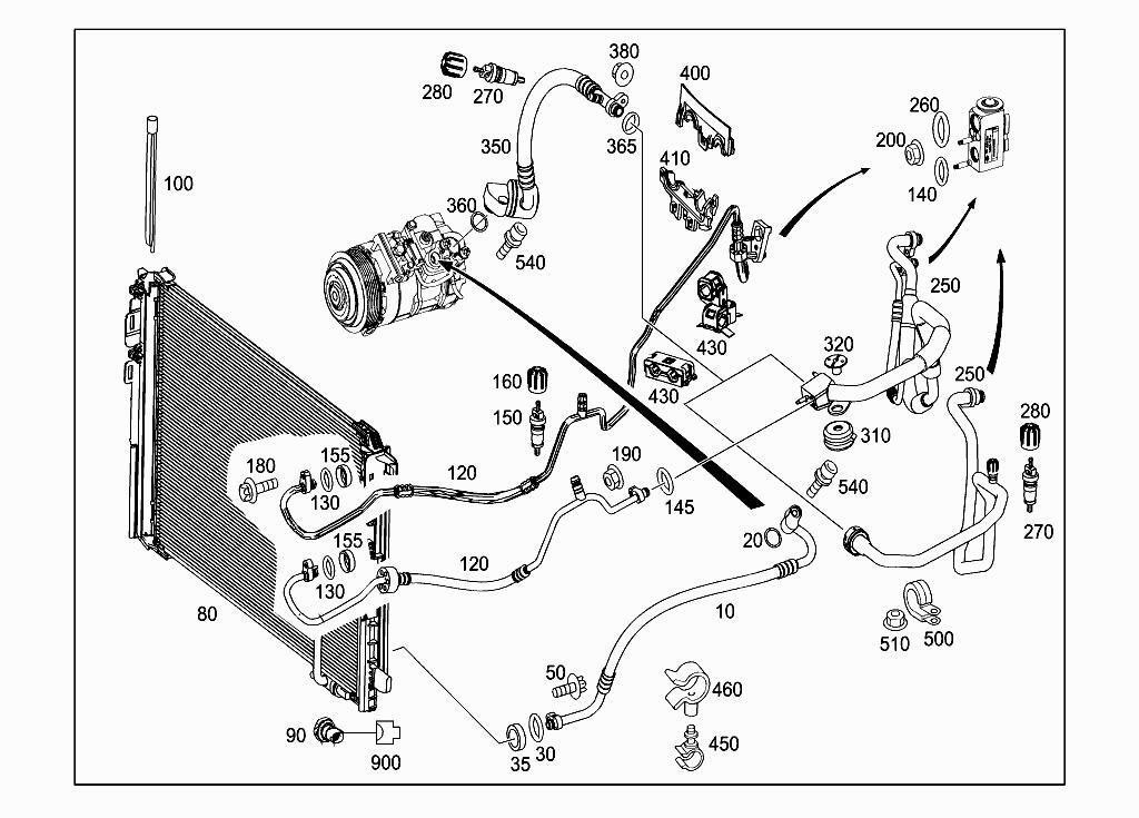

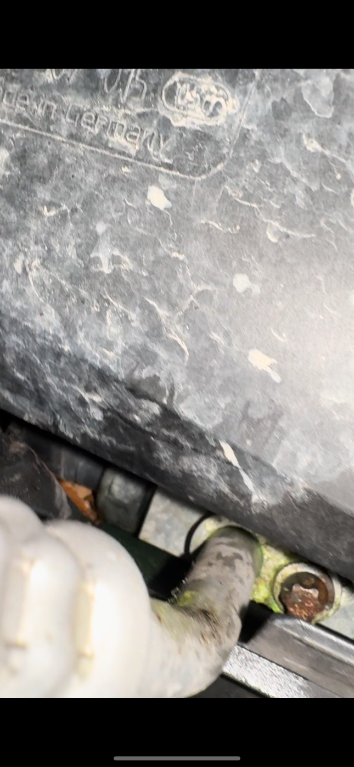

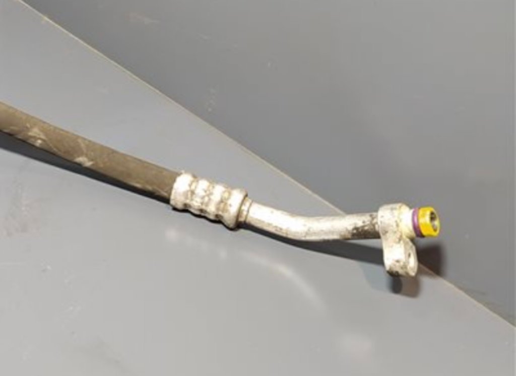

Birkaç hafta önce klimanın devreye girmediğini fark ettim. Cumartesi günü fırsat bulunca gaz bastırdım ve düzeldi. Makine aynı zamanda kaçak testi de yapmış. Ancak Çarşamba günü klima tekrar chatten ayrıldı. Gaz basarken tekrar kaçak olması durumunda tespiti için fosforlu sıvı eklenmişti. Akşam karanlığı bekledikten sonra UV ışıkla baktım ve alt kısımdan radyatöre bağlanan noktada kaçağı gördüm. Hortumun parça numarasından görseline ve klima sisteminin yapısına ulaştım. Kaçağın tam bağlantı yerinden olması acaba o-ring yüzünden mi diye düşündürdü. Şemadaki 30 nolu o-ring ve 35 nolu plastik bağlantı parçası değişse kaçağı engellermiyiz? Hortumun diğer ucu klima kompressörüne bağlı. Kompressörün bulunduğu konum çok dar bir yer. Hortumu sökmek için önce hava filtre kazanı ve beyin, sonra motor kompressörünü sökmek gerekiyor. Dolayısı ile direk hortumu değiştirmek yerine basitten başlamak daha mı mantıklı olur diye düşündüm. Daha önce bu noktada problem yaşayan ve duyan var mı? Ne düşünüyorsunuz?
IMG_1298.PNG.7b835d731e51f1500cdd691165bed1ad.PNGIMG_1299.PNG.62eb1aa1ff4db857b91b1ef8c4c77721.PNGIMG_1290.jpg.3bd1ed3a7a91bf4a52422c126093fd11.jpg
Hortumun ucu bu şekilde. Mor olan 30 numaralı oring, sarı olan 35 numaralı bağlantı parçası.

Çok büyük ihtimalle oring. Zaten borunun kırılmadıkça ucunun kaçırma ihtimali çok zayıf.
Başka fosfor görüyor musun? Tüm boruları santim santim gezdin mi?
Erdem Doğan
Baska yerde kacak göremedim, gaz bastirdigim arkadas araci lifte alinca yine kontrol edecek. Ancak ilk müsait zamani Haziran da olacakmis. O yuzden ben simdiden oring siparisi versem mi, yoksa beklesem mi bilemedim.

Kendin değişebiliyorsan, zarar gelir mi?
Sistemdeki gaz? :)
Erdem Doğan yazdı:
Sistemdeki gaz? :)
Zaten kaçmış işte :)
Erdem Doğan
Bilmiyorum ki hepsi gitti mi

Gitmese de kalanı bi işine yaramayacak sonuçta :) Her türlü gaz basılacak.
Erdem Doğan
Gaz basma isi miktara göre oldugundan, 10 euro ile 120 euro arasinda fark ediyor. Sen olsan ne yapardin :)
Cem Işık yazdı:
Türkiyeyi kıskanmak için bir sebep daha. Biz ustaya gidiyoruz, kaçak göçek ne varsa buluyor ustamız..
Abi usta zaten kacak olursa bulmak icin renkli sivi ekledi. Suan kendisi egitimde, haziranda is basi yapacakmis. O yuzden ben bi bakayim dedim. Hortumun uc kisminda catlaga benzer bir cizgi var sanki. Catlamis olabilir, o yuzden usta bakip teshis koyana kadar beklemek en iyisi.
