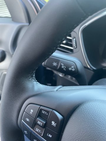

Emral Kaplan 18 Şubat Paylaş 18 Şubat Herkese selamlar. 2023 Aralık ayında sıfır olarak aldığım aracın direksiyonunda ufak bir portakallaşma bir nevi kabarma meydana gelmiş. Aracı hep sol elimle ve tek elimle sürdüğüm için o bölgede olmuş diğer bölgede hiçbir şey yok. Acaba ben mi abartıyorum yoksa bu durum normal mi ? Görüşlerinizi bekliyorum. Bu da diğer tarafın Yorum bağlantısı
Oğuzkan Erışık 18 Şubat Paylaş 18 Şubat Elinizdeki terden olmuştur muhtemelen. Eldeki ter deri direksiyona zarar veriyor genelde. Yorum bağlantısı
Emral Kaplan 18 Şubat Yazar Paylaş 18 Şubat Oğuzkan Erışık yazdı: Elinizdeki terden olmuştur muhtemelen. Eldeki ter deri direksiyona zarar veriyor genelde. peki bir problem olur mu ilerleyen zamanlarda ? Yani öyle abartılacak kadar bir kabarma yok ama detaycı bir insan olduğum için ister istemez gözüme çarpıyor. Yorum bağlantısı
Oğuzkan Erışık 18 Şubat Paylaş 18 Şubat Emral Kaplan yazdı: peki bir problem olur mu ilerleyen zamanlarda ? Yani öyle abartılacak kadar bir kabarma yok ama detaycı bir insan olduğum için ister istemez gözüme çarpıyor. Ter temasına göre zamanla daha artacak o kabarmalar sonra dökülecek ufak ufak. Yorum bağlantısı
Emral Kaplan 18 Şubat Yazar Paylaş 18 Şubat Oğuzkan Erışık yazdı: Ter temasına göre zamanla daha artacak o kabarmalar sonra dökülecek ufak ufak. garantiden değişimini talep mi etsem acaba ? Kabul olur mu ki ? Yoksa daha yolun başındayken direksiyona kılıf mı diktireyim ? Sizin başınıza gelseydi yapardınız ? Yorum bağlantısı
Oğuzkan Erışık 18 Şubat Paylaş 18 Şubat Emral Kaplan yazdı: garantiden değişimini talep mi etsem acaba ? Kabul olur mu ki ? Yoksa daha yolun başındayken direksiyona kılıf mı diktireyim ? Sizin başınıza gelseydi yapardınız ? Tercih sizin. Bence onu garantiye sokmazlar. Yorum bağlantısı
Emral Kaplan 18 Şubat Yazar Paylaş 18 Şubat Oğuzkan Erışık yazdı: Tercih sizin. Bence onu garantiye sokmazlar. O zaman yallah kılıfcıya daha fazla zarar görmeden kaplatmak lazım direksiyonu. Araç daha yeni diye yaptırmamıştım ama şart oldu artık. Yorum bağlantısı

Koray Demir 18 Şubat Paylaş 18 Şubat Normal bir durum değil. Serviste kayıt açtırın muhtemelen değişim yapılır. 1 Yorum bağlantısı
Tansu Kalafatoğlu 18 Şubat Paylaş 18 Şubat 2023 model araçta olmaması gereken bir sorun. Ter veya kolonya genelde soyulma yapar. Burada deri sarkmış. 1 Yorum bağlantısı
Doğan Arşiray 18 Şubat Paylaş 18 Şubat bence ilk servise gidince bunu şikayet olarak kayıt altına alın. sonra 2. sene biterken değişim isteyin. 1 Yorum bağlantısı
Emral Kaplan 18 Şubat Yazar Paylaş 18 Şubat (düzenlendi) Doğan Arşiray yazdı: bence ilk servise gidince bunu şikayet olarak kayıt altına alın. sonra 2. sene biterken değişim isteyin. Kullanıcı hatasından kaynaklı 2.sene değişim kabul edilmeyebilir. Bakalım yarın Bornova'daki Otokoç'a fotoğrafları atacağım kayıt açtırmak için bakalım onlar ne diyecek ya da ne bahane bulacak 18 Şubat tarihinde Emral Kaplan tarafından düzenlendi alıntı yapamama Yorum bağlantısı
Doğan Arşiray 18 Şubat Paylaş 18 Şubat 3 ayda ne hatası olmuş olabilirki. siz o hatayı şimdiden yazdırın eliniz kuvvetli olur. yasal garanti var sonuçta. Yorum bağlantısı
Tamer Topaç 19 Şubat Paylaş 19 Şubat Üretimden kaynaklı bir sorun. Her marka/modelde olası bir durumdur. Servise gidin ve şikayet oluşturun. 1 Yorum bağlantısı

Emral Kaplan 19 Şubat Yazar Paylaş 19 Şubat Hepinizin görüşlerini okudum. Bugün Bornova Otokoç'u aradım aracı getirin fotoğraflarını çekelim kayıt oluştururuz dediler. Bende ilk 6 aylık küçük bir kontrole götüreceğim zaman kayıt işini halledebileceğimi söyledim. Zaten direksiyonda tek orada var fakat çok büyük bir kabarıklık yok sadece tam köşe yerinde olan bir kabarıklık. Büyük ihtimalle terden dolayı ve tam işaret parmağımın değdiği nokta olduğu için biraz deriyi etkiledi. Kayıtı oluşturduktan sonra da deri kılıf diktirmeyi düşünüyorum. Direksiyonda başka bir yerinde kabarma vs yok. Arabayı manuelden gelen alışkanlığım hep sol elimle kullanırım. Bunun da etkisi var. Bunun dışında Kuga şeytan kulağına kurşun nazar değmesin on numara araç. Alacak kişiye tavsiye ederim tabii fiyat problem olmazsa 1 Yorum bağlantısı

Ali Ozan Yurtsever 20 Şubat Paylaş 20 Şubat Babamda 2017 kuga var deri direksiyon sanırsınız 20 yıllık direksiyon. bence kronik sorun var ama servis kabul etmiyor. ben yerinizde olsam zaman kaybetmeden direk başvurumu yaparım. 3 ay içinde kayıt açmakla 6 ay içinde kayıt açmak arasında fark var. değişim talep edin. normal değil bu durum daha da ilerler. 2 Yorum bağlantısı
Ferhat Yavuz 22 Şubat Paylaş 22 Şubat Fabrikasyon hata var yapışmamış orası ve sarkmış ileride daha da genişleyecek Yorum bağlantısı
