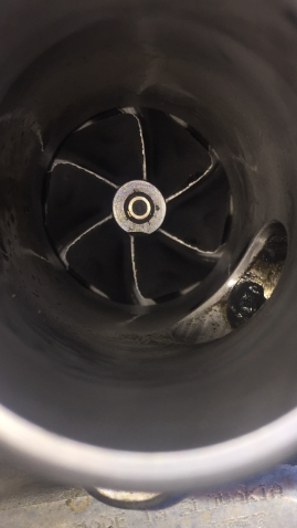

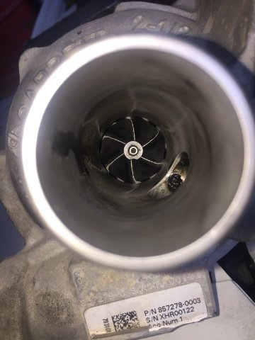

Turbo pervanesi boşluk yapmış.
dağıldı mı turbo?
Aykut Cann yazdı:
Bundan kaynaklı olarak fazla kurum yapıyor
velevki boşluk yapmış o kurumu  nasıl yapıyor?

Sorunu tespit ettik gibi. Turbo pervanesi boşluk yapmış. Bundan kaynaklı olarak fazla kurum yapıyor ve sürekli rejenerasyona giriyor gibi.
Detay vereyim, bu turbo pervanesi bulunduğu yerin etrafına sıfıra yakın konumlanmalıdır ya hani. Bu pervane palleri küçülmüş ve etrafı ile olan boşluk çok artmış. Bundan kaynaklı olarak hava problemi yaşıyormuş. Bu da dpf’in çol daha hızlı dolmasına ve sürekli rejenerasyon ihtiyacına sebep oluyormuş.
dağıldı mı turbo?
Dağılmamış, ama pervanelerin boşluğu artmış abi. Bu da hava emişiyle ilgili probleme sebep oluyormuş.
Aykut Cann
Çağlar Abi, ben turboya çok vakıf olmağım için açıklayıcı yazamadım. Görselde pervaneler kırmızı alana neredeyse bitişik şekilde konumlanır ya hani. Benim turbonun pervaneler bildiğin içe doğru çekilmiş, uçlardan yemiş durumda. Pervane o alana göre küçük kalıyor artık.
Bu arada tahminimce araç şantiyede kullanılmış bir araç. Her yerindenden kum ve toprak çıkıyor. Yine bana ait olmayan tahmine göre hava filtresinden bir şeyler çekerek pervanelerden yemiş.
Ayrıca pervanenin sağa sola dönüşlerinde de boşluk var. Ama pervaneler küçüldüğü için boşluğu tolore edebilip kırılmamış. Emiş yapamadığı için de dpf’e olumsuz etki ediyormuş. İşin garibi aracın performansı bir hayli iyi.
tarihinde Aykut Cann tarafından düzenlendi
parçayaı sıfırı ile yan yana koyup mukayese etmeli, bunlar onbinlerce devirde dönen pervaneler, çok fazla sağdan soldan değişme şansları yok mm. nin 100 hassaisyeti bile sorun yaratır bunlara. ben bunun dpf ile ilgisini kuramadım
Bana da çok mantıklı gelmedi..
Anlatan usta; bilgisayar kasası fanı anlatır gibi anlatmış.
Aykut Cann
Pervaneler böyle çıktı. Kafa somunu bile küçülmüş adeta. 6 anahtar küçük 7 anahtar büyük oluyordu.
Dpf ile kurdukları alaka şu, buradan geçen ekstra hava, toz, pislik hava yakıt karışımını iyice dengesizleştirerek daha fazla kuruma ve dpf’in çok hızlı dolmasına, sürekki rejenerasyona sebep oluyor.
Eğer bu süreçte dpf kırtarılamayacak noktaya geldiyse yapacak bir şey yok. Ama dpf artık normal bir maruziyete kavuşunca, rejenerasyonla olağan seviyelere erişirse sorunlarım bitecek. Olmazsa dpf için gerekenleri yapacağım.
Bu arada, bugün ikinci gün. Biraz rejenratif kullandım aracı. Bir rahatlama gözlemliyorum.
Turbonun pervane hariç her yeri düzgün çıktı. Pervane değişti sıfırıyla. Göbek ve diğer unsurlar kaldı. Balansı yapıldı.  4000 liraya mal oldu. Rakam uygun oldu sanıyorum.
