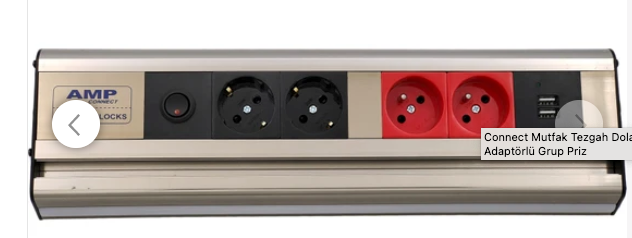

Erhan Doruk yazdı:
Bunlar da fena değil ama priz yeterince var mutfakta ?

Erhan Doruk yazdı:
Erhan Bey bunlardan iki tane var mutfagimizda, cata marka, ozellikle priz yeri de oldugu icin cok faydali; ancak aydinlatma konusunda daire formaunda olanlar cok yeterli olmuyor. Illa ki uzunca bir led istiyor. Gerci listede su var, icinde 32cm led de varmis, o fena degil gibi aslinda..
