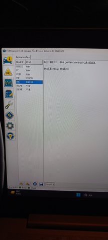

Mrb Arkadaşlar İyi Günler Focus 1 aracımda B1318 Akü gerilimi seviyesi çok düşük hatası gözüküyor neden kaynaklanıyor olabilir
Ü.Emre Kartal
Akünüz kötü durumda demekki. Yine başka bir arıza kodu daha var. Öncelikle kodları silin ve aracı biraz kullanın. Kod tekrarlar ise akü değişecek.
VAHİT YALÇINKAYA
VAHİT YALÇINKAYA yazdı:
Diğer arıza kodu önemli birşey değil dış hava sıcaklık hava sensörü hatası o akü yeni nasıl oluyor anlamadım 4-5 aylık akü  aldığım yere tekrar götürüyüm o zaman garantisi var
Ömer Sarıgül
Akü değişmeden önce hata düşmüştür silin geri gelmez
