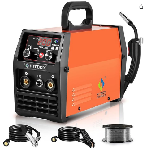

Merhaba dostlar,
Sosyal medyada sürekli karşıma çıkan gazsız gaz altı kaynak makinelerine çok ilgi duyuyorum. Şimdi sipariş ver linkine tıklayıp fiyatını görünce hemen alayım diye hevesleniyorum. 3500-6000 lira civarında. Bu konuda bilgisi olan var mı acaba? Yaz sezonu başlamadan pasif zamanlarda yukarıdan kablo indirip demir bir şeyleri kaynak etmek istiyorum(bilmesem de :D) Boydan boya, dikiş diker gibi kaynak yapılan videoları izledikçe ben de yapsam diyorum.

Tüp kullanılmayan gazaltı kaynaklarının gazı telin üzerinde oluyor teli açtığınız zaman bir kaç gün içerisinde bitirmeniz gerekir yoksa verim alamazsınız onun yerine kaliteli bir çanta kaynağı daha iyi olur

Hocam bende baktım geçen sene ama gazsız olanlar pek işe yaramıyormuş durdukça telin içindeki kimyasal bozuluyormuş boşa para verme dediler normal al geç.Bende normal aldım işimi fazlasıyla görüyor.Magmaweld yerli birinci sınıf ürün

Hobi amaçlı geçen sene bende çok baktım. Üzerinde reçine benzeri bir koruyucusu var bir nevi gaz altı kaynak etkisi yaratıyor. Fakat uzun vadede kuruma bayatlama gibi dezavantajlarını gördüm. Yerine biraz daha bütçe arttırıp 220 V gaz altı kaynak makinası aldım magmaweld marka. Şuan gayet memnunum hatta hobi mi ek işe bile çevirdim. Ürün üretip e ticaret platformlarından satıyorum.

gazsız gazaltı diye tabir edilen özlü tel kullanılan gazaltı makineler

Ben kullanıyorum bahsettiğiniz cihazlardan, gayet de memnunum. Ev işlerinde kullanmak için alacaksanız tavsiye ederim. İnce malzemeyi normal elektrot ile kaynatmak zordur, delinir vs. Bu gazsız gazaltı denilen özlü tel kaynakları ince işler için gerçekten süper iş yapıyor. Paketini açınca gazı uçar falan muhabbetlerine de inanmayın :) Sadece kapalı alanlarda bu kaynak türünün dumanını solumamaya dikkat edin, içindeki kimyasallardan dolayı zararlı olabilir.
