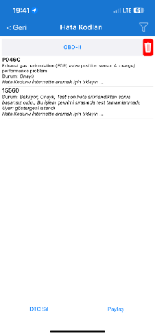

Yani direkt ekranda motor arıza simgesi çıkıyor. Obd cihazından baktığımda egr poziyon konumu doğrulanamadı diyor.
