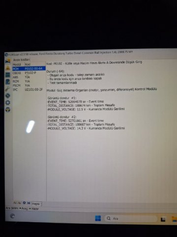

Merhabalar,
2009 Fiesta aracimdaki ariza  baslikta yazdiğim gibi bir türlü düzelmedi yeni Hava akismetre aldim durum yine ayni.Ariza kodunu siliyorum 1 gun sonra ariza isigi yakiyor, Aracin gitmesinde bir sorun yok bazende arac kalkislarda gaz yemiyor  sizlerden ricam daha öncesinde bu ariza ile karsilasan yada çözümunu bilen varmidir.
(Sanayiye gittim kontrol icin tesisattandir yada beyinden dir  bilgisi verildi. Tesisasatta sorun yok  ezik kopuk vs Beyinden dolayi bu sorun olurmu bilmiyorum açikcasi.) Kumanda modul gerilim voltajlari degisik gosteriyor elektiriksel olabilirmi ? 20240317_221155.jpg.13b68e2e011f88d29fa5700acc8e763c.jpg

Attığınız görüntüden anladığım kadarı ile;
1) Elinizdeki cihaz anahtarlı değil ya da o moda geçirmiyorsunuz. Eriştiği modül sayısı az. Başka arıza var mı bilmiyoruz.
2) OBD modülünde hata var, bir erişim problemi olası. O modülün resetlenmesi lazım.
3) IPC modülünde hata var, gizli özellik vs kurcalandı mı? Uyumsuzluk var ve bu da ayrı bir sorun.
Tavsiyem aracın yedeğini geri yazdırmak ve öyle bir kontrol etmek. Neyi değiştirdiğinizi bilmiyorum ama motorla ilgili bir parametre ile oynandı ise (beygir gücü mesela) o da hata verdirir.
