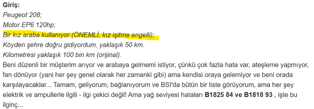

Giriş:
  • Peugeot 208
  • 120 beygirlik EP6 motor
  • Sürücü: İşitme engelli bir kadın (Önemli!)
  • Kırsaldan şehre 50 km yol almış
  • 100.000 km civarı orijinal kilometre

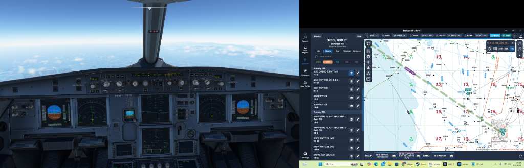

İşler yolunda gidince bende 70 paund değerindeki Fenix uçağım ile Costa Rica Panama uçuşu yapmaya karar verdim.

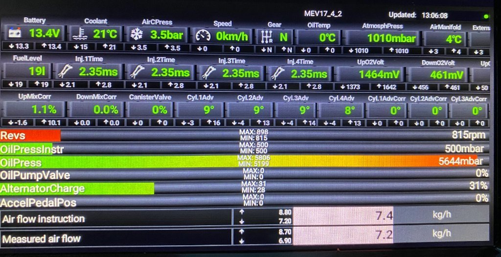

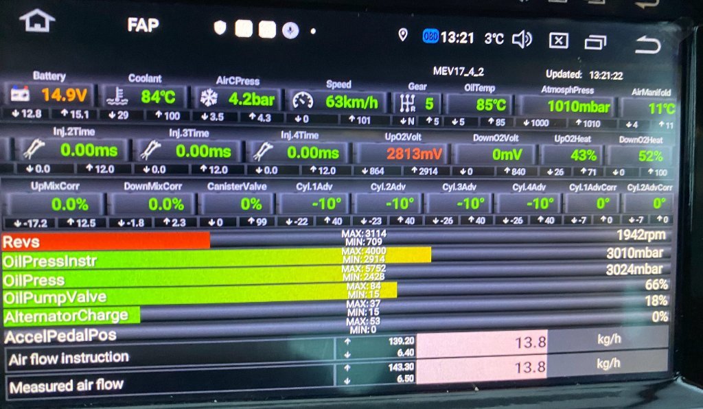

Bu sabah 0 derece sıcakta marşa bastığımda arabanın yağ basıncı aşırı yüksekti.  Ama yola çıkıp motoru biraz ısıtınca herşey normale döndü.

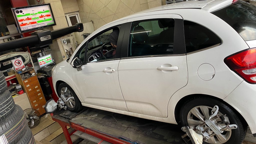

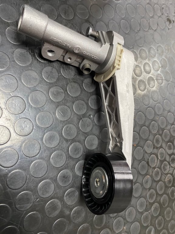

Bostancı oto sanayiye gittim, arabanın ses çıkaran gergisinin bilyasını almak yerine komple gergiyi 1800 lira verip INA marka olarak aldım. Yalnız INA  Kutusundan Dayco gergi çıkınca afalladım. Daycoyu masaya bıraktım ve elindeki diğer gergiyi istedim. ABO marka bir ürün getirdi, ikisini yan yana koyunca İna kutusundan çıkan Dayco ürüne almanın daha doğru olcağına karar verip onu aldım.
Dayco GM orijinal parça üreticisi.

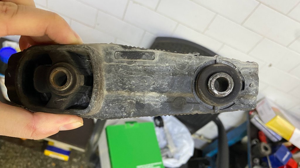

Araba otobanda düz gidemiyordu. Direksiyonu düz tutuğumda sağa çekiyordu.  Bostancı oto sanayisinde o işide halletmek için Rotbalansıcya gittim. Garantili şekilde direksiyonumun açısını ayaladı. Otobana girdim 140 km saat süratle sürdüğümde araba düm düz gittiğini gördüm . Bu işlemde başarı ile sonuçlanmış oldu. 600 tl buraya verdim.

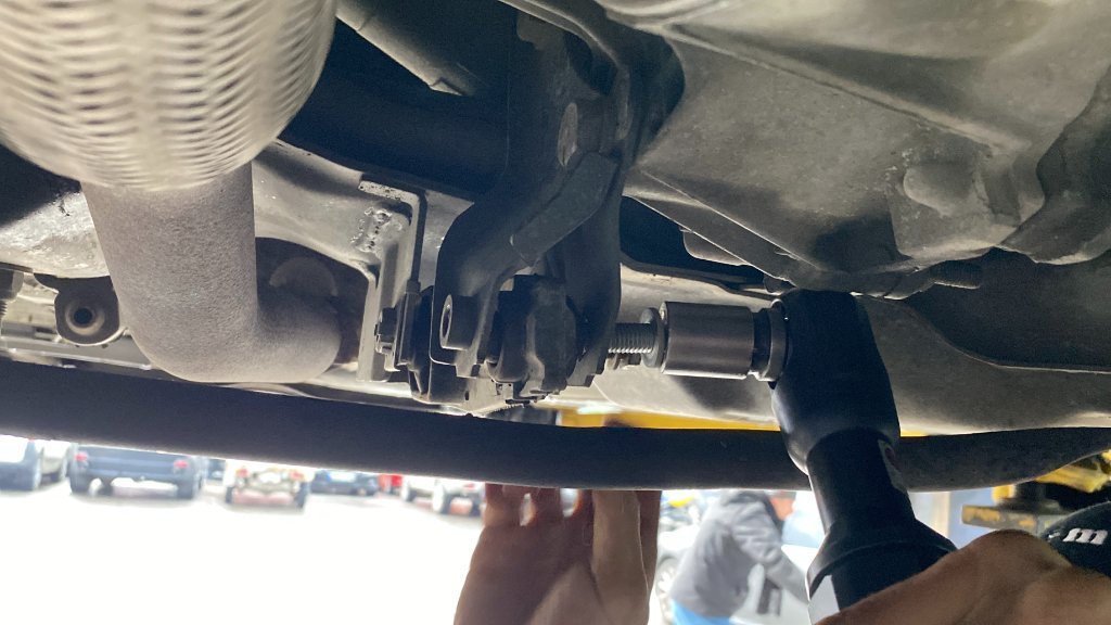

Rot balansı yapan arkadaş Şanzıman kulağını değiştirmeme tavsiye etti. Peugeot yedek parçaçıya gittim . Aldım parçayı 800 tl verdim.
Benim rotçu sanırım. Hunter makine di mi?
Arabanın gergisi 1800 tl,
1000 tl ise arabanın kulak ve gergi montajı işçiliği .
Sonuç videoda görüldüğü gibi.
Eski ve yeni yanyan koydum. farkı görün.
Not, arabadan çıkan eski gergide Dayco çıktı.

Hunter makine , benim arabamı yaptırdığım ustanın hemen yanındaki dükkan
