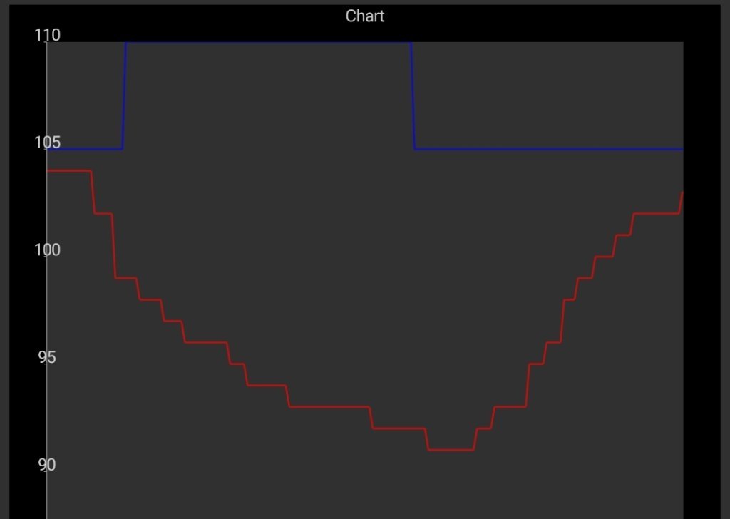

Radyatörün içi safi antifirizle dolu. Çok az saf su var. İş bu sebeble yaptığım radyatör testinde benim arabam diğer c3 modellerine göre yük altında iken  5-10 derece daha soğuk .
Rusların fap verilerinde gördüklerim 110 ile giderken 120 derece yağ sıcaklıkları gösterirken ben 135 km sürat ile giderken ancak kısa süre 120 derece görebiliyorum.
Mavi çizgi yağ, kırmızı ise su sıcaklığı. Rampada 120 km hızı sabit tutarken, yağ sıcaklığını düşürmek için termostat nasıl açıldığını ve radyatörün soğutma performansı açık şekilde beni ikna etmekte.
Arabanın 5-10 derece daha soğuk çalışması muhtemel orjinal olmayan radyatör ve soğutma sistemi ile alakalı.
Hatta yüksek antifiriz miktarı soğutmayı kötü etkileyebilir. Antifirizin ısı iletim katsayısı suya göre daha düşük. Zaten bu yüzden %50 olarak say su ile karıştırılıyor.
