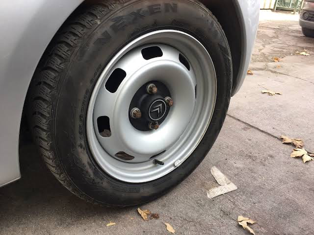

Yedek teker yuvasında hatırı sayılır miktarda su birikmiş. Çok aşırı pas oluşmuş. Suyu bezlere emdirip yedek teker havuzunu kuruttum. Bir delik açmak istedim ama açamadın çok sert. Paslı bölge üzerine geçici önlem olarak motor yağı sürdüm. Eve yakın bir boya kaporta ustasına gösterip fikir alacağım. Suyun nerden geldiğini keşfedemedim. Belki ustalar bakınca anlar.

mevcut jantın tamiri için 10 bin tl fiyat çıkardılar. Bu jantları alırsam geriye bijon sorunu çıkarmı. Elimde hyundai i10 bijonu var teneke janta göre. Çelik ile alaşım jantın bijonları farklı diye biliyorum. Bunuda yarın deneyeceğim.
Teneke jant bijonu ile aliminyum alaşım jantın bijonu farklı diye okumuştum zamanında forumda. O yüzden bijon takimlarinida yenilemenin faydası olacaktır.

Opelde teneke janttan alaşım a geçmiştim aynı bijonlari kullandım.

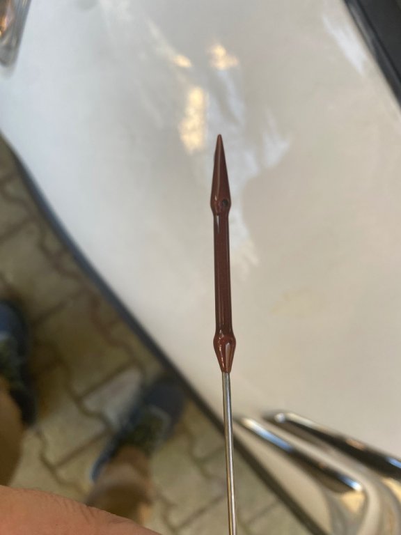

Obd söktüm, yağ çubuğunu çektim 300 km oldu yağ eksilmemiş.  Hanımı metrodan aldım getirdim . Tekrar değerlendirmeye geçtik. 510 bine satıcağımı duyunca küplere bindi. Okadar tamir ettin kahrını çektin. Satmak yerine ben kullanırım yaz geliyor dedi. Peki dedim

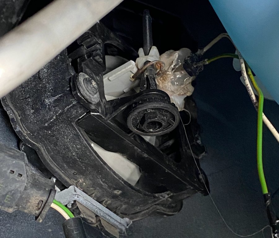

Şu tesisatı düzeltecek işin ehli kime başvurabilirim.

sis farı mı bu?
sis farı mı bu?
Evet. Kaskonun yaptığı sis farı . Arabayı satsam yolda yanar sonra kendimi Show Haberde bulurum
fotoda yanmalık bir durum göremedim, sis farı çalışıyor mu bu arda? vesile ile kasko işçilik yapmaz, öder.
Sis farı yamuk , ampul içerde yansıtıcıya değiyor.  lamba ısınıp yangın çıkarır diye korkuyorum. Cruze da ampul duydan çıkıp yansıtıcıyı eritmişti. O yuzden bende tik oluştu rahatsız ediyor
Ehil olacak bir tamirat yok ki orda.
Önceki usta parça degismemek için kendince tamir etmiş.
Tamponda braket bağlantı yeri sağlamsa bir sis farı bir braket bir de sis farı soketi ile güzelce tamirini yapabilirsin.
Labtop içini açan adamsın.
lift lazım el girmiyor. Hatta bence tampon çıkmalı.
Sorunu çözme değilde dallandirma eğilimin var.
